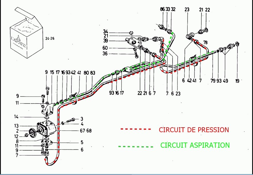

Pourquoi tu ne veut pas te branché sur le tuyau d'aspiration
voici l'éclatée pièces du circuit hydraulique de la direction assisté

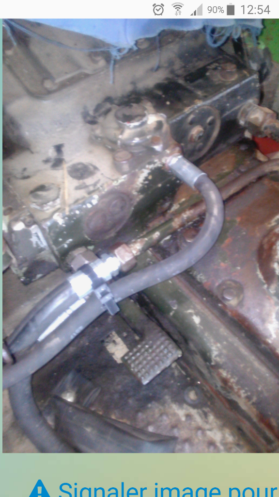

C'est juste pour une question pratique.
Je n'ai pas la tuyauterie avec le boîtier de direction, donc je vais faire des flexibles.
Donc en raccordant le retour du boîtiers sur le bloc relevage, je peux garder la tuyauterie d'aspiration d'origine.
Si non, je fais faire 2 flexibles de plus pour suprimer la tuyauterie rigide d'origineet ainsi me raccorder dessus à l'aide d'un T.
Voici une photo pour illustrer la ou je souhaite me raccorder (la photo provient du forum il me semble)

Si non j'ai fait faire 2 flexibles pour remplacer le rigide d'origine, et j'ai trouvé un flexible pour le retour hydraulique du boîtier.
