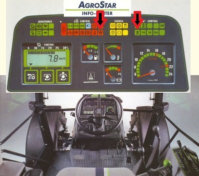

Hello,
Voilà qu'un problème apparait de nulle part:
Que le moteur tourne ou non, que la pdf soit activée ou non, j'ai ces 2 témoins (cf photo) qui reste allumés au tableau de bord. La prise de force semble toutefois fonctionner normalement.
Quelqu'un a-t-il une idée du problème ou a-t-il déjà eu le cas?
Témoins pdf.jpg (36.92 Kio) Vu 2501 fois

Pour ton problème il faudrait savoir si quand le témoin s'affiche la PDF à l'arrière est entraîné et si le faite d'enclencher le levier de PDF fait éteindre le témoin rouge.
Pour moi à première vu se serait le contacteur de PDF qui serait défectueux ou simplement déréglé.

Et si tu enclenche la PDF le témoin rouge s'éteint ?
Re: Témoins prise de force Agrostar 6.38
Merci pour vos premières réponses.
Non, lorsque la pdf est enclenchée, le témoins rouge reste allumé, c'est ca qui est étrange... Et s'il y avait un problème de pression d'huile, le vert ne devrait pas être allumé lorsque la pdf est coupée... J'ai essayé de pousser manuellement sur le contacteur du levier mais ca ne change rien.

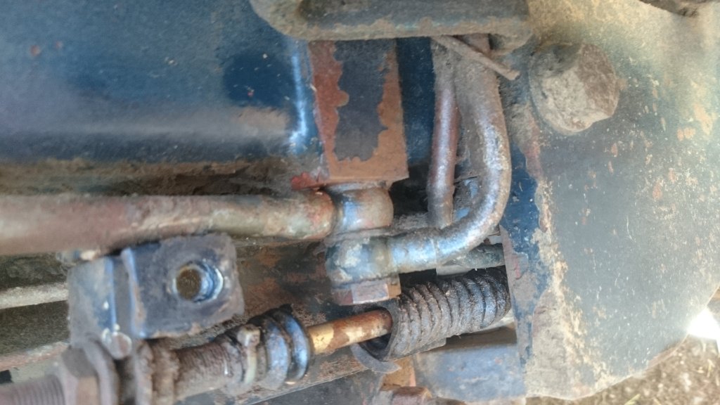

Tu parles du contacteur qui est sous ton levier en cabine ?
Tu peux peut-être vérifier le bon réglage de ton levier de distributeur de PDF. Tu peux aussi prendre la pression d'huile de ton embrayage pour voir si le témoin rouge dis juste. La pression se prend au niveau du raccord où j'ai mis la photo.
Ce qui est quand même bizarre c'est que les témoin reste allumé tout le temps.
Oui, le levier en cabine. J'ai pensé un moment aussi au réglage de la tringle que tu montres mais ca ne devrait pas rester allumé tout le temps du coup. Je vais essayer de prendre la pression, si elle est bonne c'est probablement un "simple" problème électrique. As-tu une idée de la valeur de la pression à atteindre? Pdf enclenchée je suppose?
