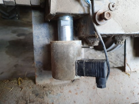

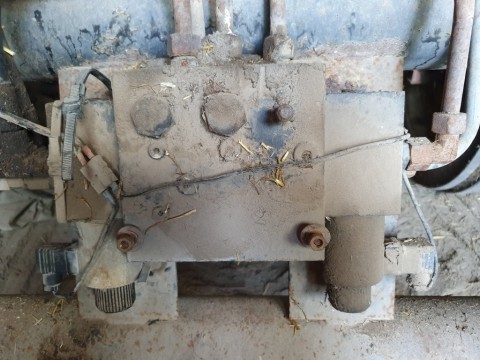

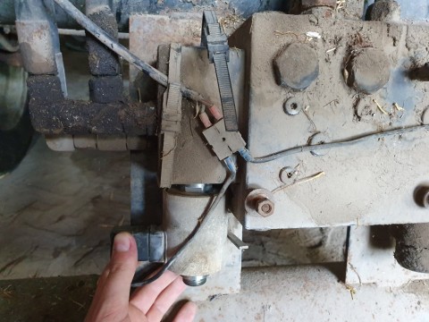

Sur le 7206 il y a un chargeur stoll équipé du parallélogramme hydraulique et d'une fonction de déversement rapide. Le système fonctionne avec 2 electrovannes qui semblent HS. Pour le replacement, peut-on changer uniquement la partie de type "tube" qui coulisse sur l'axe ? Ou est-il nécessaire de remplacer la partie "axe" aussi ?
On peut acheter la partie électroaimant seul donc je suppose que c'est suffisant : https://www.kramp.com/shop-ch/fr/110903 ... nt+continu

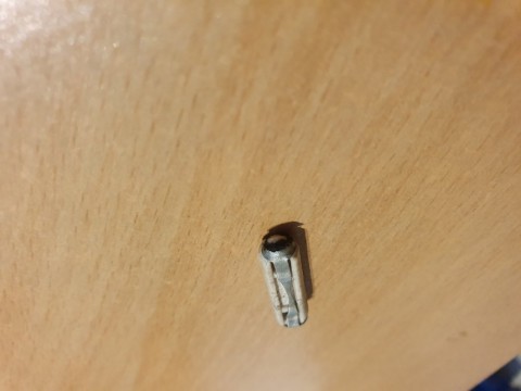

Merci, alors effectivement le 12v arrivait a la bobine, cependant j'ai essayé en pontant directement l'electrovanne sur la batterie et la elle a fonctionné. J'en ai donc déduit un problème dans le circuit, après avoir tout reparcouru j'ai constaté que le fusible était tellement usé qu'il ne faisait plus un bon contact ! Voici pourquoi le courant passait mais l'electrovanne ne fonctionnait pas !

voilà le résultat d'une bonne recherche... ça fonctionne.
Pour l’électricité, il faut bien garder en tête que c'est un circuit qui part de la batterie et qui revient à la batterie (généralement par la masse, c'est à dire le châssis)
En regardant bien la photo du fusible"STEATITE" on voit bien la zone oxydée. Et c'est un classique de ce genre de fusible qui était courant à l'époque des RENAULT ESTAFETTE, R4, R12 etc
