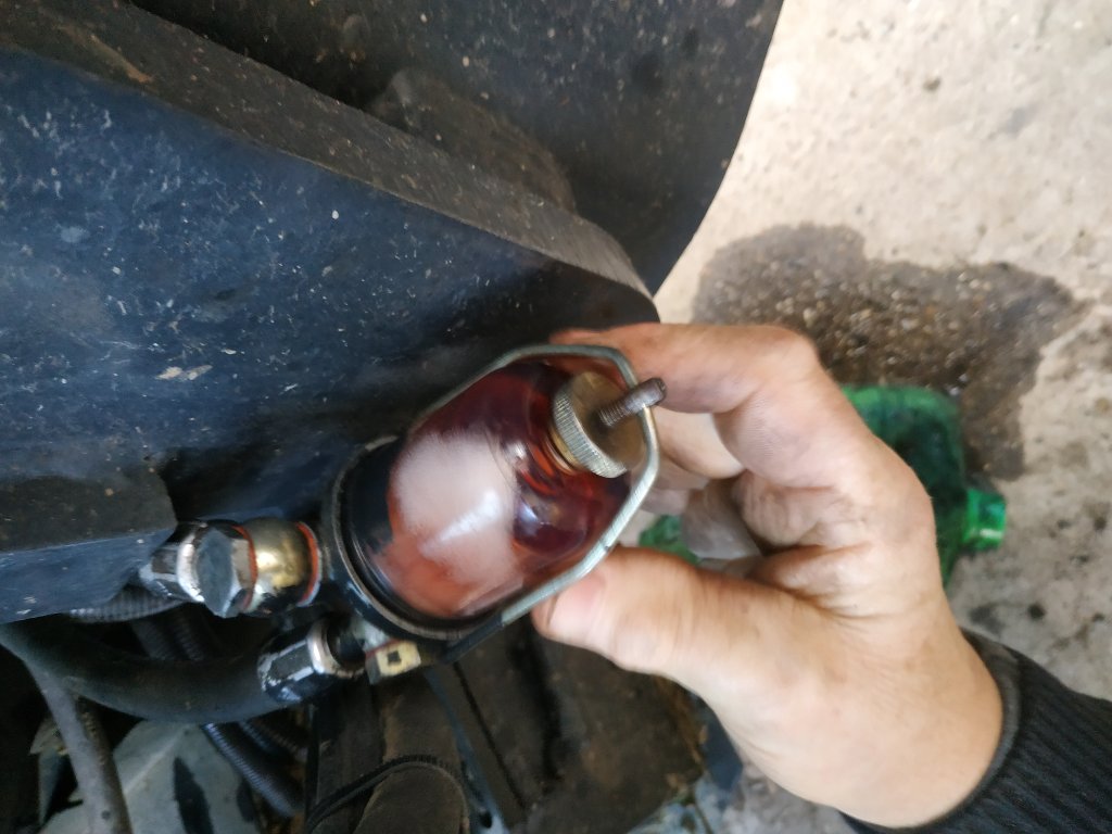

le bocal en verre reste toujour plein ou tu voit qu'il fait pour ceux vider

Re: Agroplus95 manque de puissance à haut régime.
Toujours plein à bas régime c est sur je vais vérifier à haut régime
Le bocal ne se vide pas mais il y a de l air qui rentre.
Le porte filtre semble légèrement tordu , il va être changé.
Si après ça il y a toujours de l air il va falloir s attaquer à la liaison avec le réservoir.
Mais avant ça je voudrais tester le tracteur avec un réservoir temporaire, être sur que ce soit l air qui pose réellement le problème.
avec un nouveau porte filtre sa ira mieux déjà ,j'ai u le tour sur mon rubin i tirait moin baisser de régime et au ralenti on voyait bien que sa sa bullait et que le remplissage avant du mal et des qu'on accélérer le niveau était a moitie et 2eme probleme la pompe pour réamorcer était naze aussi
oui ça gicle fort !
on a essayé avec un autre porte filtre, impossible de faire partir le problème d'air.
on a pompé en direct dans un bidon idem.
on a lâché l'affaire en supprimant le pré-filtre.
Mais le tracteur ne fonctionne pas mieux.
On a demonté la durite devant le turbo pour y jeter un coup d’œil. Il y a un peu de jeu, les ailettes sont en suffisamment bon état pour que ça fonctionne à mon avis.
Mais on va quand même prendre la pression pour en être sur.
Une fois le turbo contrôlé, on va s’intéresser au régulateur et cette fameuse membrane.
