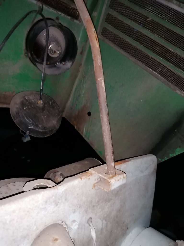

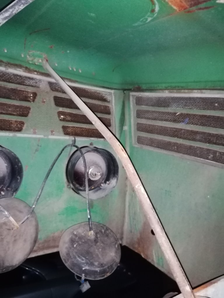

Chgrand a écrit : 12 janv. 2020, 13:57 Bonjour à tous qui aurai des photos de la barre de maintien en ouverture du capot d un 5506 car c est manquant sur le mien que je restauré et j aimerai soit en trouver un soit le fabriquer moi même.
Merci d avance pour vos réponses
Voilà la fixation, je ne sais pas si sur le mien c'est normal que le tube sois plié mais au départ elle était mal installé donc elle a du être tordu, confirmation par une autres personnes si quelqu'un le peux.

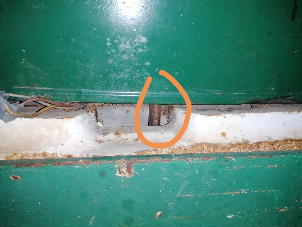

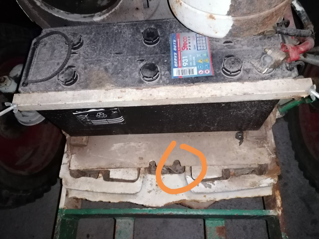

muller a écrit : 23 avr. 2020, 21:06 bonsoir,je vois que vous parlez de tige d'ouverture de capot,pouvez vous me dire comment elle se range?merci
Elle se range verticalement à son support dans le trou prévu à cet effet dans la tôle de support batterie (rond orange sur la photo)
