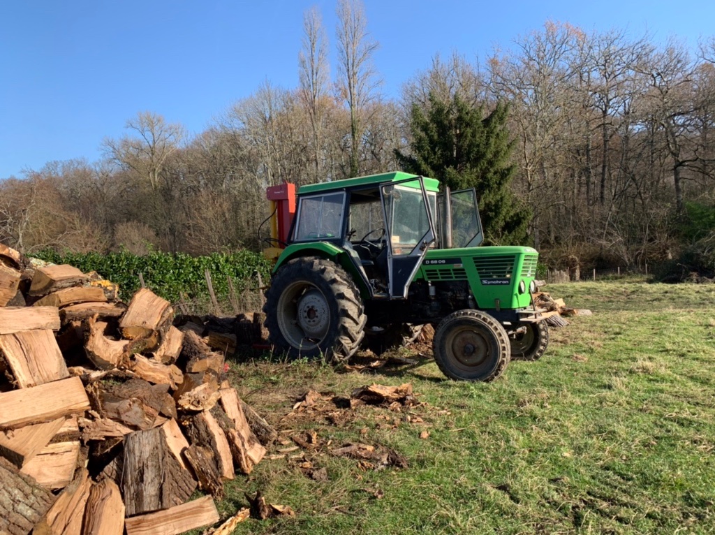

Voici une photo du tracteur:
Le type de gyrophare réglementaire pour rouler, ce type de Gyropahre peut-être
https://www.prodealcenter.fr/gyrophare- ... 49735.html
Tu m’en conseil un en particulier?
Installation sur la cabine
Plutôt côté droit ou gauche?

pour installé le gyrophare c'est du coté gauche coté route , c'est un gyrophare a led donc tu n'a pas besoin de mettre un relais de puissance supplémentaire , tu prend une alimentation après contact ci possible tu met un fusible de 8 A et tu passe par un interrupteur et le gyrophare
pour le fil du 1,5 mm²

Très bien celui ci, à Led donc moins de conso, donc pas besoin de relais, en plus base souple donc nickel. fixation à gauche en haut de cabine, il doit être visible à 360 degré. Pour l'alimentation pour faire simple je tirerai un fils depuis les feux rouge arrière en le faisant passer dans le montant et soit en branchement dés que tu allume les feux, soit en mettant un interrupteur juste avant le gyro.
