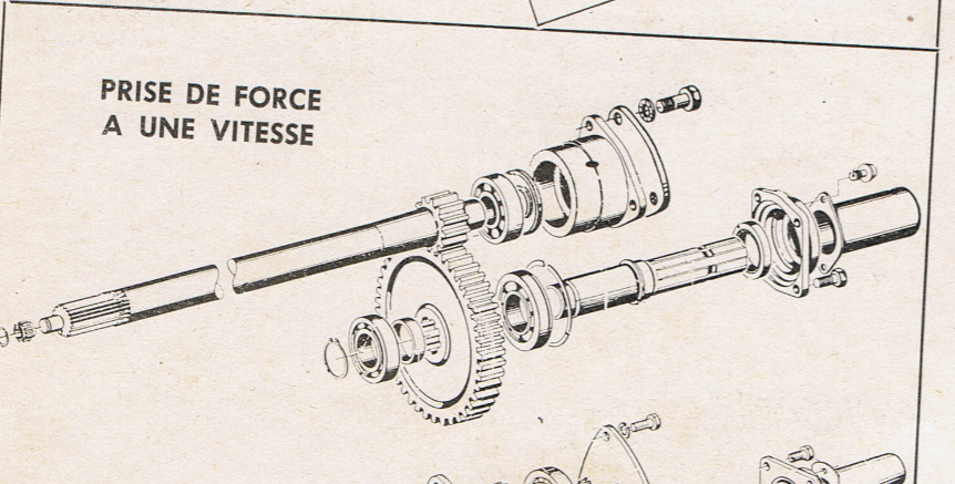

Je vois une entretoise, quand on retire l'arbre elle peut tomber au fond ? et le pignon également ?
Comment on sors l'arbre? Il n'y a pas de trou taraudé en bout pour mettre un arrache à inertie ? Il vient facilement, l'arbre n'est pas monté serré sur les roulements ?

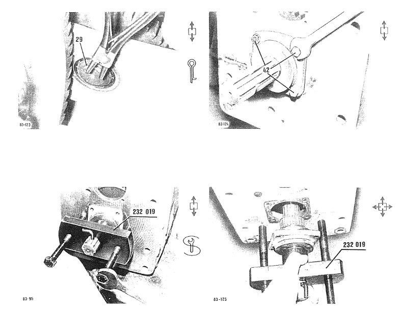

Salut David, comme expliqué par Thierry, il te faut d'abord, vidanger et retirer le bloc relevage puis enlever un circlip dans le pont, pour pouvoir tirer sur le manchon de prise de force, depuis l'extérieur, voici comme il faut s'y prendre, si bien évidemment, ton montage est identique Il va te falloir fabriquer/trouver le même style d'arrache, car de l'intérieur, tu vas pas pouvoir le faire, pas la place ni de système de fixation pour un extracteurDaverolo74 a écrit : ↑01 avr. 2020, 13:39 Ok, merci pour ta réponse. Il n'y a pas de subtilités particulières ? A savoir ?
Désolé pour toutes ces questions....c'est pour être le plus informé possible avant les travaux....éviter les grosses surprises !!
Tu vas devoir démonter l'arbre supérieur, pour être plus à l'aise pour démonter le pignon inférieur. Je ne l'ai jamais fait, mais ça doit être monté bien serré, heureusement, toutes ces pièces sont dans de l'huile, ça doit venir mais il faut des outils résistants et pas trop forcés si ça veut pas venir
Profites-en pour changer le joint spi du couvercle extérieur de la prise de force, ça t'évitera des fuites par la suite

Super et merci Seba pour ces infos précises et pertinentes. Elles me permettent de mieux appréhender les travaux.
Oui mon montage semble similaire. J'ai prévu du coup de faire roulements + joints.
Je vais tout d'abord préparer l'arrache. ..auquel je n'avais pas pensé ! Ok pour l'attention aux efforts de démontage. ...afin de ne rien cassé :-)
A+.
Je donnerais des news.
