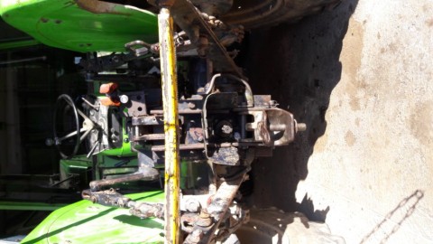

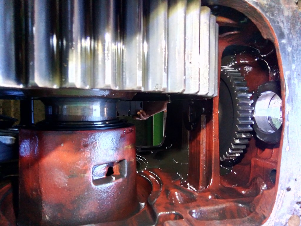

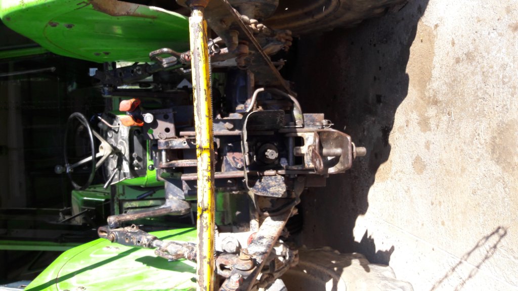

Bonjour, démontage en cours.
Vue intérieur,après démontage de l'arbre primaire

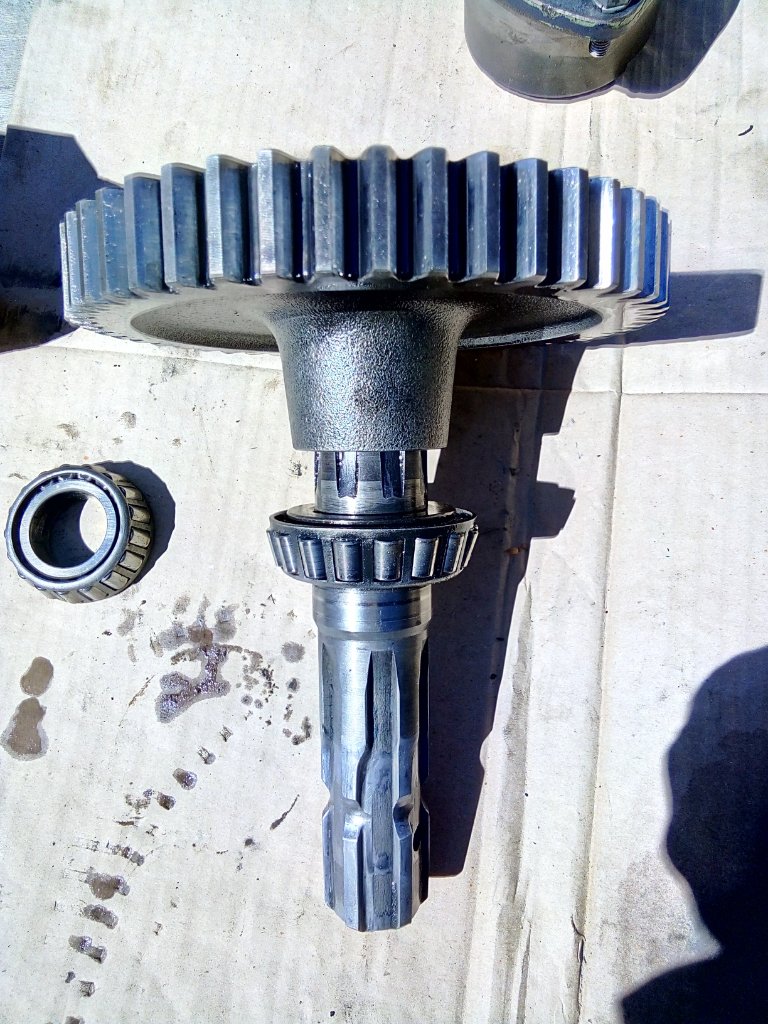

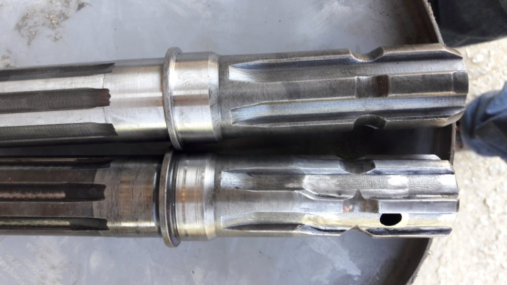

Arbre sortie ..on voit bien l'usure

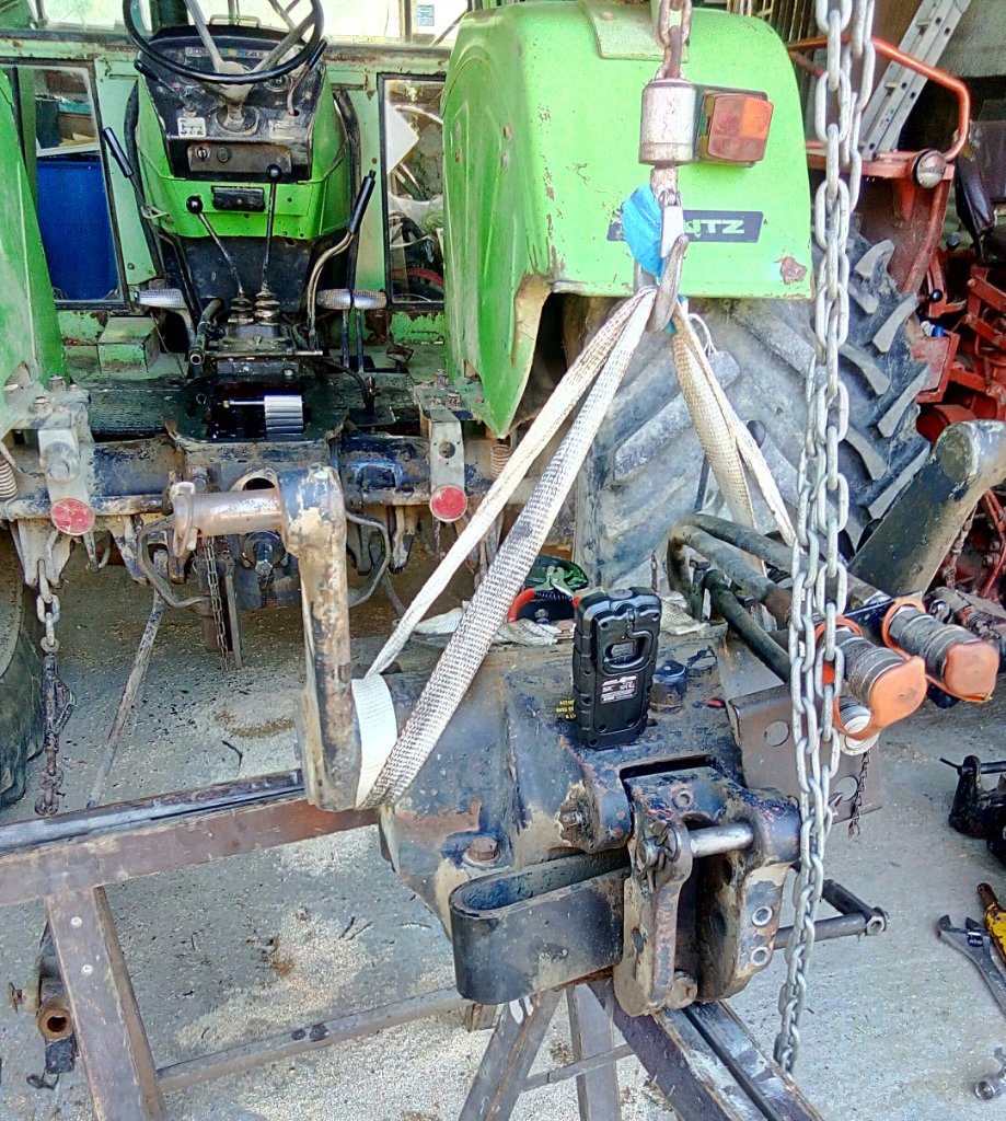

Démontage du bloc relevage

Daverolo74 a écrit : 14 avr. 2020, 20:44 Bonjour, démontage en cours.
Salut David, alors, c'est venu facile, pour finir ou pas ? Je ne vois pas bien où la prise de force est usée, dans les cannelures extérieures ou où ?
Et pour l'arrache, du coup, quelle méthode, ça peut toujours servir :grin:
Le bloc relevage, il fait son poids ;-) :hehe:
Bonne continuation :super:

Oui tout est venu facile !
Les cannelure extérieures sont bien usées.

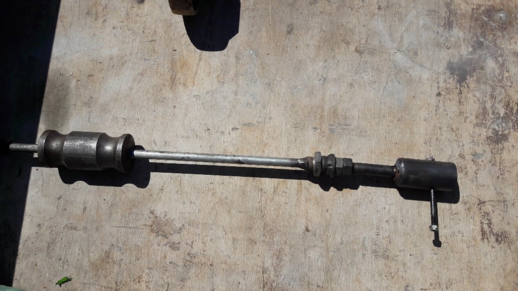

Pour l'arrache j'ai opté pour un arrache à inertie . Je posterai la photo.
Le bloc relevage pèse un âne mort.....!!

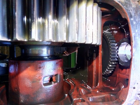

Bonsoir, Seba j'ai tout remonté. Plus qu'à refaire les pleins d'huile et les tests. Tout c'est bien passé.
Jevtevjoins quelques photos complémentaires.
Arbre hs / arbre neuf
Arrache à inertie
Arrache à inertie
Mécanique remontee
Mécanique remontee

Bonne idée ton extracteur, tu le coinces sur la sortie de prise de force avec un axe et hop, inertie du poids et ça le bouge. :idea:
