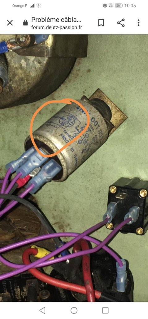

Re: Problème câblage clignotants et phares D4506 1975
Pour l'ampoule de témoin la tu relié à la masse ? Envoie une photo de la centrale clignotante, un voit le schéma. La masse se fait peut être directement par le biais de la fixation (vis) comme pour les culot de bougie et ampoule.clem4005 a écrit : ↑23 avr. 2020, 09:46 Pour les feux je n'ai pas la masse, j'ai suivi le tutoriel de Mickael sur le forum :

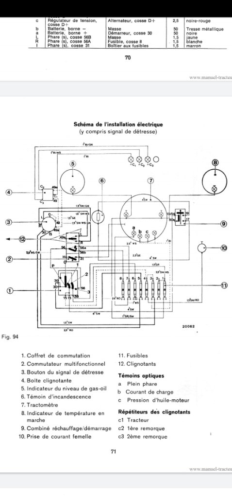

Si joint un schéma avec branchement de la centrale clignotante (4) vers les ampoules c1 c2 c3. En espèrant avoir pu t'aider
J'ai câblé comme indiquer sur la centrale, tout fonctionne sauf les témoins.
Voici mon câblage :
