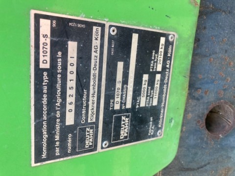

Je suis à la recherche d’un schéma ou J’aimerais savoir si quelqu’un pourrais m’aiguiller sur le tracteur d’un copain à qui je doit réviser tous le faisceau électrique car ne fonctionne plus correctement, les fusible grille tous .
C’est un deutz fahr DX 3.90 Normalement.
je joint une photo de la ref du côté.

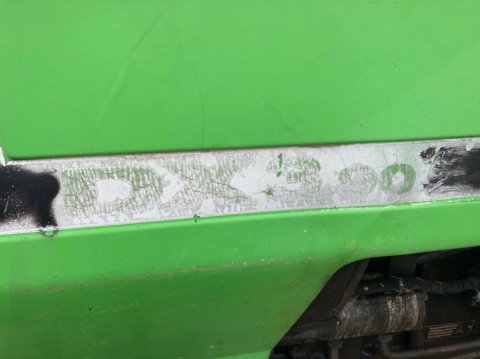

Je ne sais pas la seul référence que j’ai est la photo que je vous ai mis .
Comment peut on savoir star cab ou pas ?

Et ci-joint une photo j’ai retrouver une plaque si cela peut éventuellement aider pour un schéma ou autre .
Merci remy
