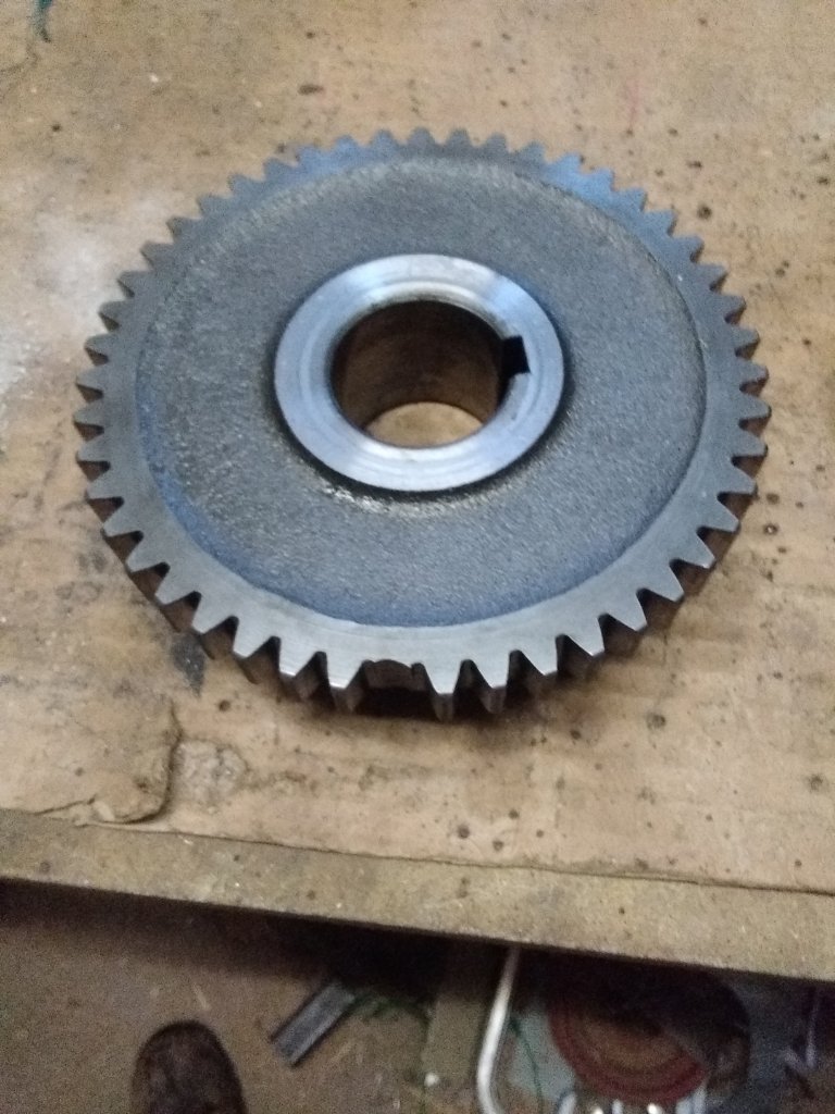

J'ai démonter la boîte à vitesse de mon deutz 4006 car il y avait un claq sur la marche arrière et la 2ème aussi bien en vitesse lente que rapide.
J'ai démonter la boite non sans mal avec l’aide de votre forum. Résultat un pignon en font de boite sur l’arbre de sortie avec une dent en moins.
Le pignon se trouve en neuf mais coûte le prix du tracteur. Je cherche côté occasion mais pour l'instant rien.

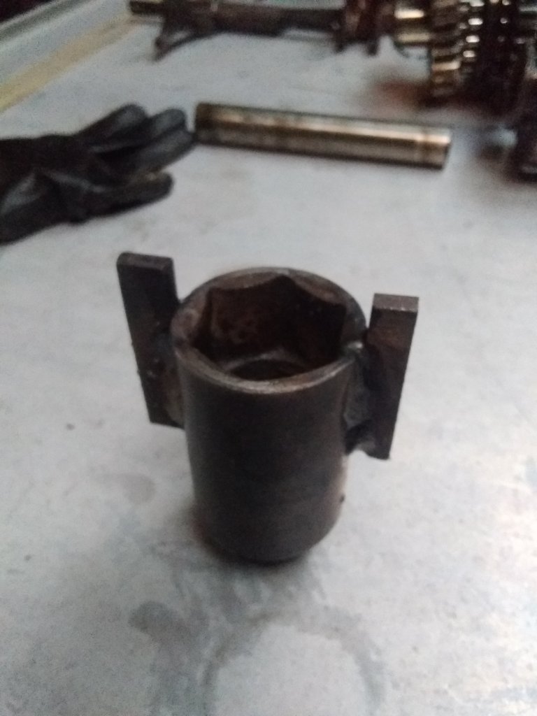

Pas une mince affaire que de démonter toute la boîte tu l’as eu comment l’écrou à ergots qui tient l’arbre inférieur ?
Tu recherches le pignon de 2ème sur l’arbre du dessous ?
Tu peux trouver facilement car boîte TW 35.1, les pignons de la TW35 passent aussi, du coup, D40, 3006 et 4006 iront dessus. As tu des photos de ta boîte démontée et des pignons ?

Pour l’écrou à ergots j’ai utilisé une douille longue de 32 de clef a choc sur laquelle j’ai souder 2 morceaux fer plat de 5mm. J'ai bloqué l’arbre avec une pince étau et j’ai utilisé la clef a choc.
Pour le pignon c'est celui qui accroche la 2ème et la marche arrière sur l’arbre de sortie au fond du carter.

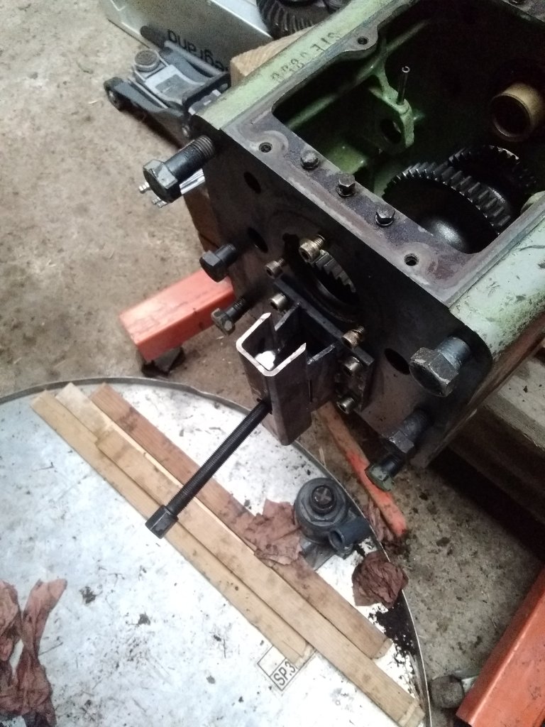

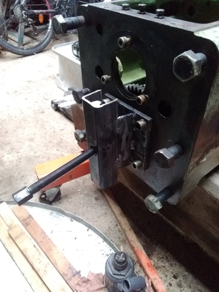

J'ai fait quelques photos du démontage et des outils que j'ai fabriquer. J’essaie de les mettre sur le forum si j’y arrive. Je suis plus à l'aise avec la mécanique que l’informatique.

Salut, j’ai changé le pignon double 1-2, le baladeur de marche AR et ceux inférieurs de 1 et 2 sur mon 3006 et ils viennent tous de D40. Pas le D40.1 mais du D40.2/D40L. Tu peux pas te tromper car le D40.1 n’a pas le même couvercle de boîte
Pour info, tous achetés en France pour 30-60€ pièce, c’est moitié moins cher qu’en Allemagne

Voilà les photos du pignon, outil pour dévisser l’écrou à ergots et l’extracteur pour sortir l’arbre du fond de boîte.

En Allemagne, tu vas trouver boite/pont + cloche d'embrayage et bloc relevage pour 1,500€ mais je n'ai pas vu cette boite, pour le moment, à vendre. Le plus simple, c'est de retrouver ce pignon. Je l'ai bien en entier, mais les dents sont un peu usées du côté de l'attaque ....raison pour laquelle, je l'ai changé quand j'ai remplacé celui de 1ère, qui lui, avait 2 dents en moins, à la suite....
