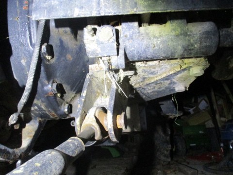

Ma question est : pourriez vous me préciser SVP la chronologie de purge des freins car je ne m'y retrouve pas entre le manuel atelier et les photos ci après :
purge de gauche roue gauche, purge de droite roue droite, purge du milieu ?

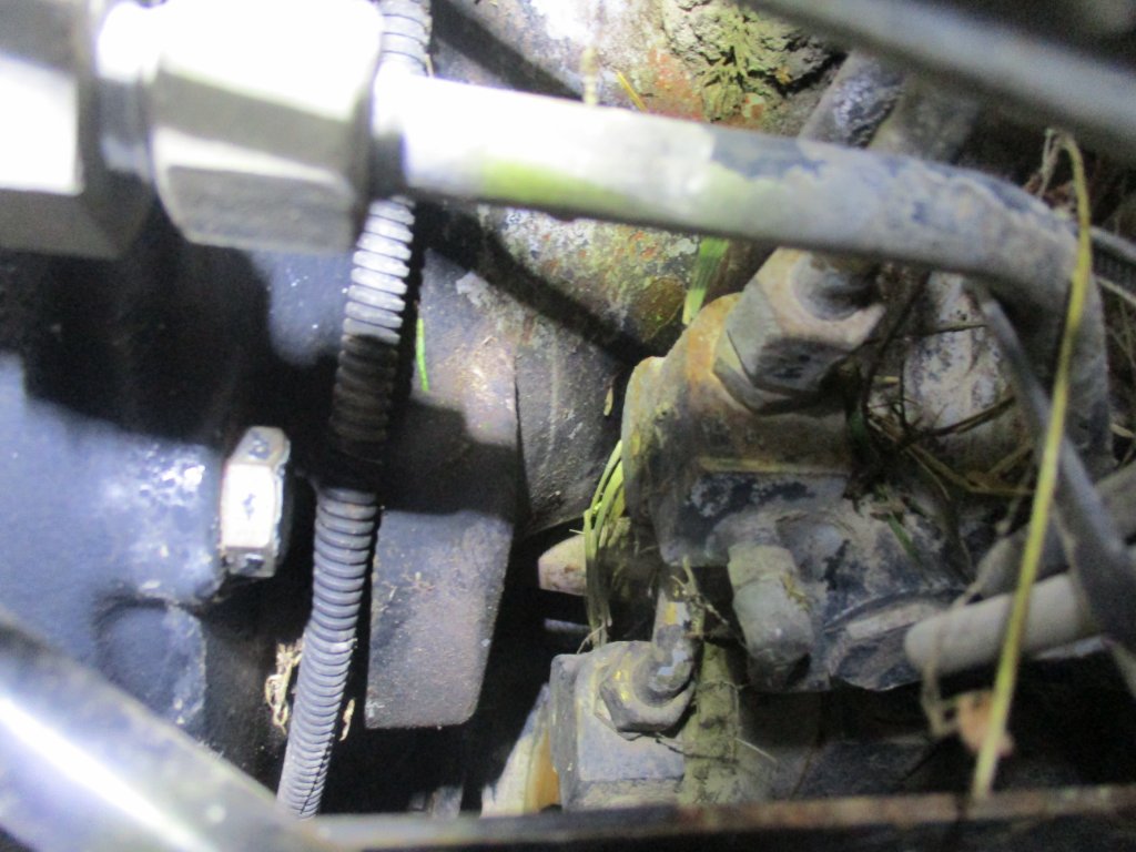

encore 2 vis de purges

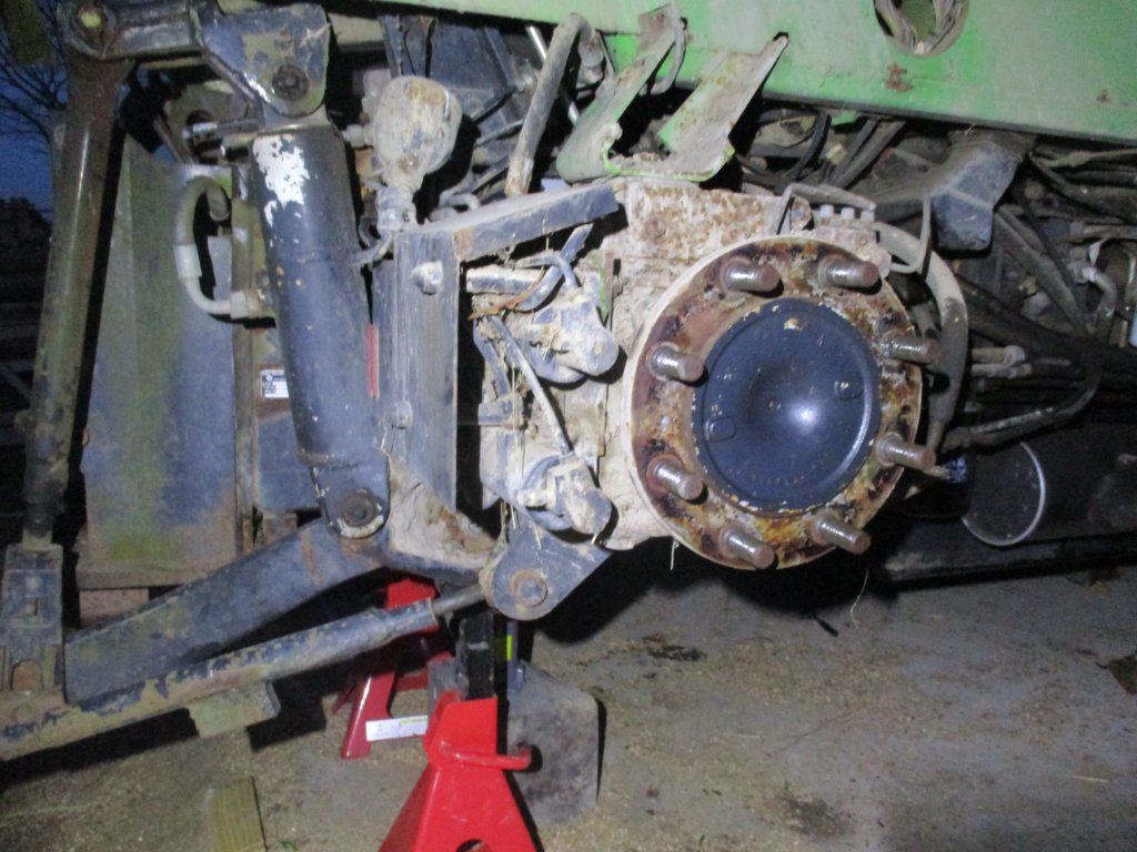

encore 1 purge
encore 1 purge

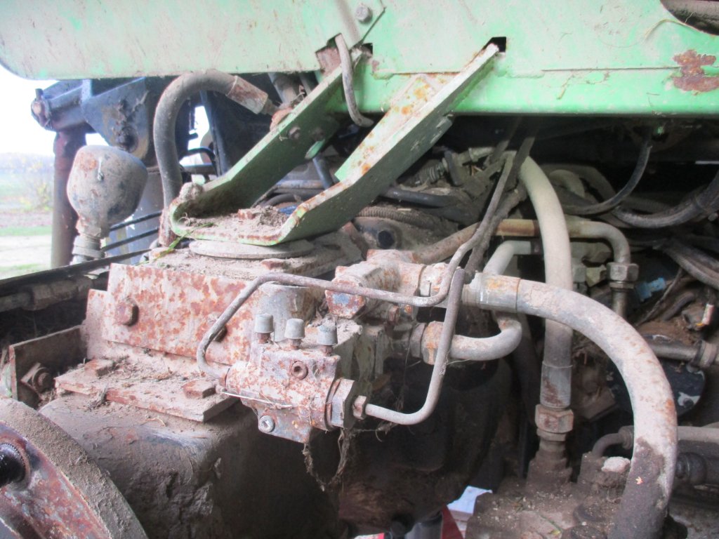

la dernière située au dessus de la précédente

Résolu : en fait il y a un circuit primaire en LHM qu'il faut purger roue gauche puis roue droite sur les purges situées à l'extérieur derrière la roue droite. Ensuite on termine de purger le circuit LHM avec les vis situées au dessus de la roue droite (la purge du milieu sert au frein de remorque). Ensuite il faut démarrer le tracteur pour pouvoir purger le 2ème circuit qui est lui en hydraulique (circuit boite / pont...) au niveau des cylindres de roue (accessibles de l'arrière du tracteur avec une clé à rallonge).
