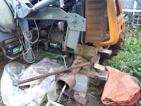

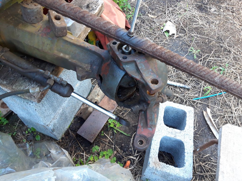

En ce moment je me suis consacré sur les pivots des roues avant et je n'ai aucune idée de la procédure. Il sont sacrément bien coincé.

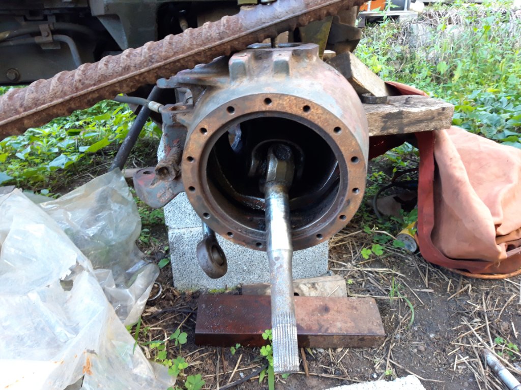

Je pense que si j arrive enlever l'axe de transmission je pourrais y voir plus clair. Cependant cet arbre est sacrement bien figé, surtout qu il n'y a pas de prise dessus.
Je vous envoie des photos pour y voir plus clair.
Si quelqu'un un a des idées je suis prenant

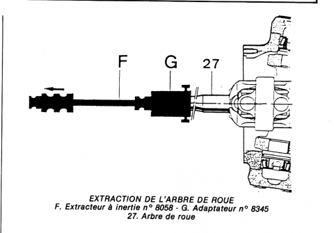

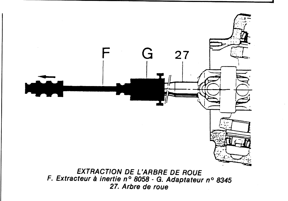

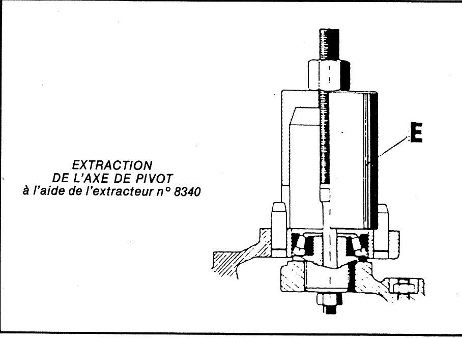

pour l'arbre de transmission ci il n'y a pas de vis de blocage , soit il faut se faire un arrache ou alors s'aider d'un arrache a inertie
pour sortir les axes de pivots oui c'est la bonne solution avec la tige fileté , mais au lieu de mettre un fer a béton en travers moi j'utilise un bout de tube et un fer plat épais dessus et l'écrou sur la tige fileté

Le problème c'est que l'axe est tellement coincé que meme la tige foire .du coup au lieu de visser l ecrou j ai mi ce fer a béton et avec un cric de 5t j ai soulever l'axe mais rien a fer c'est le tracteur qui se soulève...
Mon idée serait d enlever l arbre de transmission et de glisser un cric dans la coquille pour pour pousser l'axe de l interieur.
Mais impossible de sortir cet arbre de transmission.
Avec un arrache à inertie comment je la fixe sur cet arbre?
voir ci il y a pas de vis de blocage
A + Thierry
A + Thierry
Re: Depose arbre +axe pivot pont avant
Les extracteurs, manuels ou hydrauliques, ils fonctionnent bien, quand les pièces sont en bon état/graissé. Quand les pièces sont prises par la rouille ou parce que montées à chaud, parfois, il faut créer un choc pour décoller les pièces entre elles. Genre extracteur à percussion ou grosse inertie. Après faut être patient et pas hésiter à bien pulvériser du gasoil ou dégrippant, ça ne fait jamais de mal

si l'écrou foire sur la tige filetée au lieu d'extraire l'axe, il peut être intéressant de souder 2 écrous ensemble, voire plus, pour augmenter le nombre de filets en prise sur la tige filetée

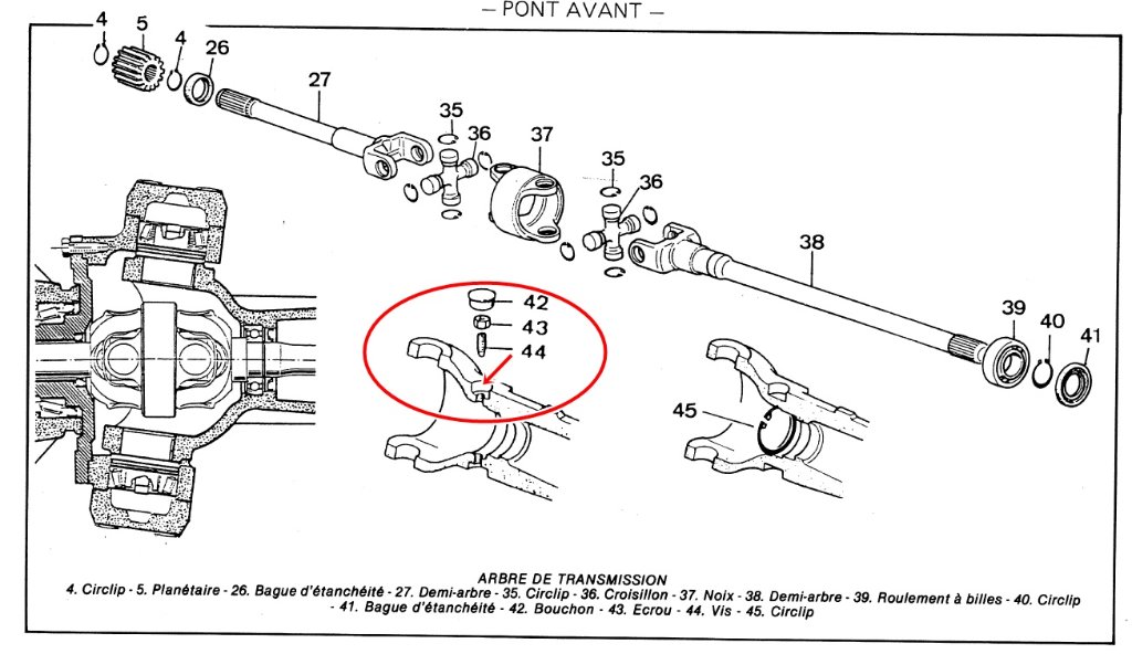

D'apres le shema ,l'arbre ne peut sortir a cause du circlip 40 et 45
Il faut enlever le pivot d'abord a mon avis
Moi j'ai du souder un ecrou de 32 sur le pivot ,et utilise une tige filete de 22 avec double ecrou de 32 un peu comme sur le schéma au dessus. Le pivot n'étant percé qu'en diamètre 10 ,ca casse de suite.
C'était sur un deutz

Idem que 13090 pour le sortir et noye de w 40 c était sur un dx
même que au fil des ans un côté a pris du jeu l axe sortait tout seul celui dessus obligé de porter le morceau au tourneur pour même une bague
