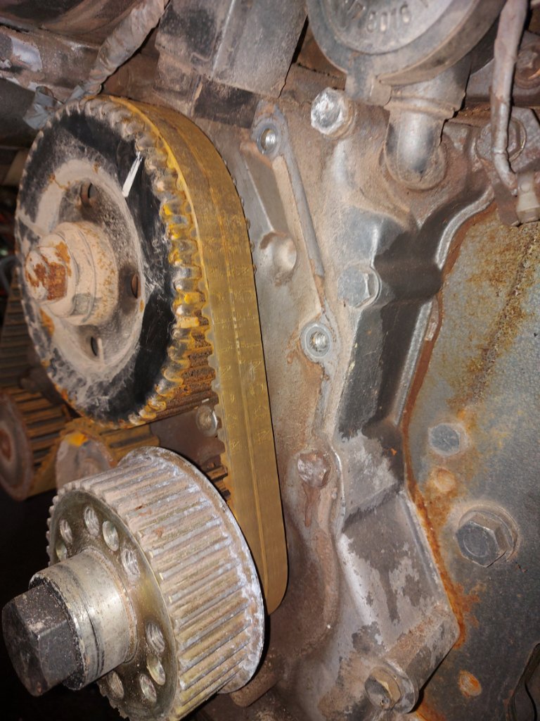

Voilà pour voir plus clair au niveau distri voici une photo surprise entière

Une drôle de couleur tout ça, il faudrait que tu démonte tous les caches pour la voir en entier.
J'ai l'impression qu'il manque une poulie la, surement celle du vilebrequin .

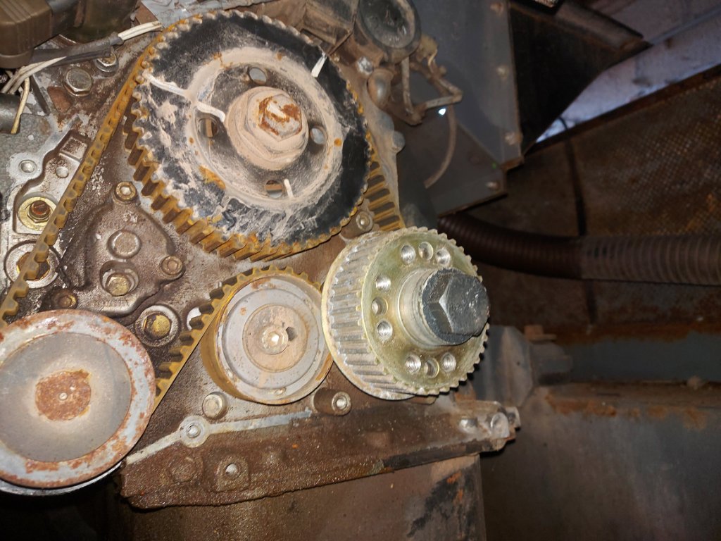

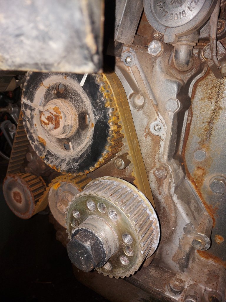

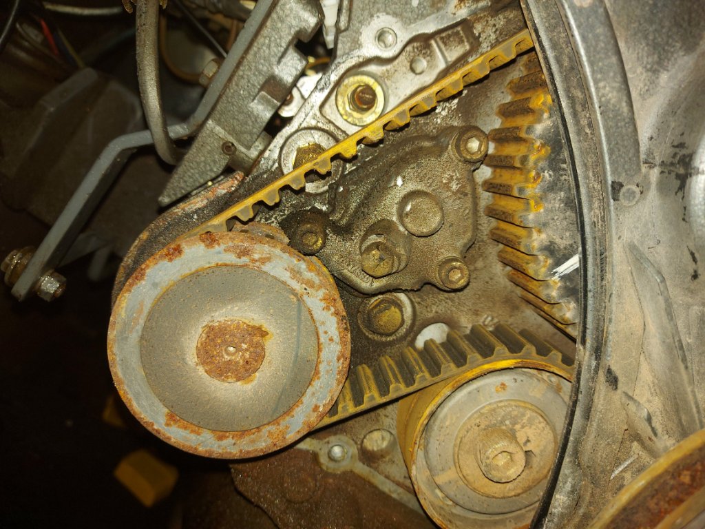

Voilà Bolinder
J'ai enlever l'autre partie, j'ai fait de mon mieux pour les photos.

Ce que je voulais dire c'est qu'il manquais une poulie sur la photo, on ne voyais pas celle du vilebrequin.
Essai de faire tourner le vilebrequin avec le 6 pans en bout de poulie et dis nous si les deux autres poulies sont entrainées, surtout la plus grosse. Tourne dans le sens des aiguilles d'une montre.
