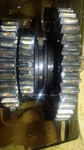

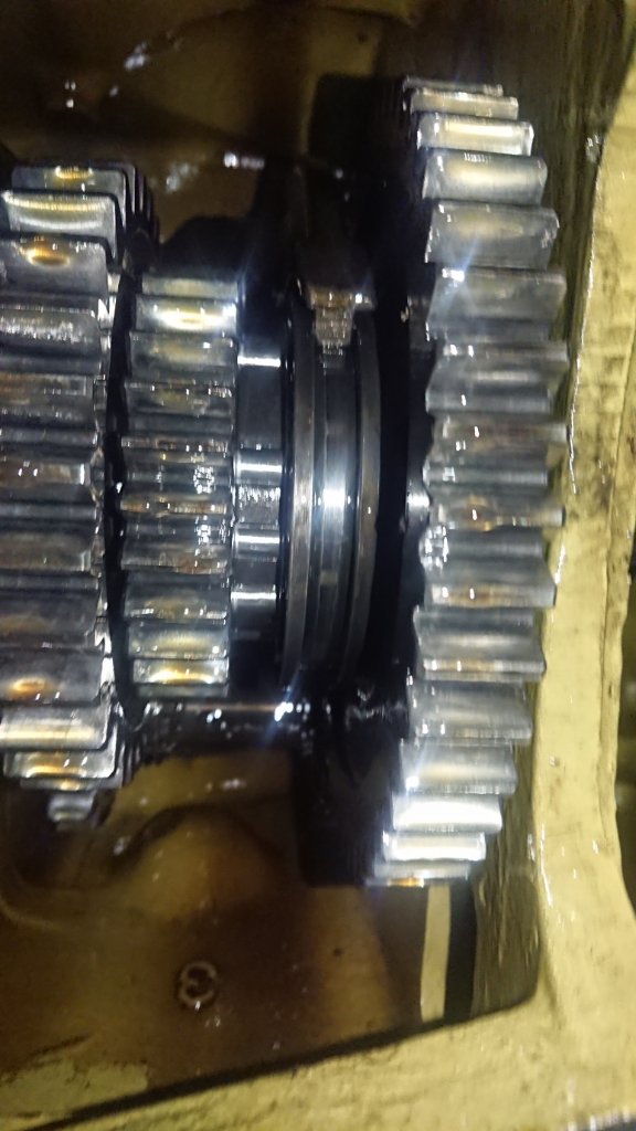

Voici le problème, j'ai un 6806 et la gamme moyenne se décroche d'elle même dès que je relâche l'embrayage.
Un ancien mécanicien avait regardé au niveau des coulisseau de fourchette et le ressort et la bille étaient en place donc il en avait déduit que le synchro était usé.
En y réfléchissant bien les gammes n'étant pas synchroniser cela ne pouvait pas venir de là donc j'ai décidé d'ouvrir par dessus pour essayer de voir quelques choses :happy1:
Au premier coup d'œil il n'y a rien d'anormal ( j'ai pris 2 photos).
Ps: on sent bien une résistance lors que l'on pousse le levier en haut à droite comme pour les autres gammes.
Quelqu'un serait-il d'où celà pourrait venir ? :smile:
