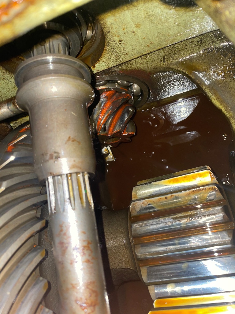

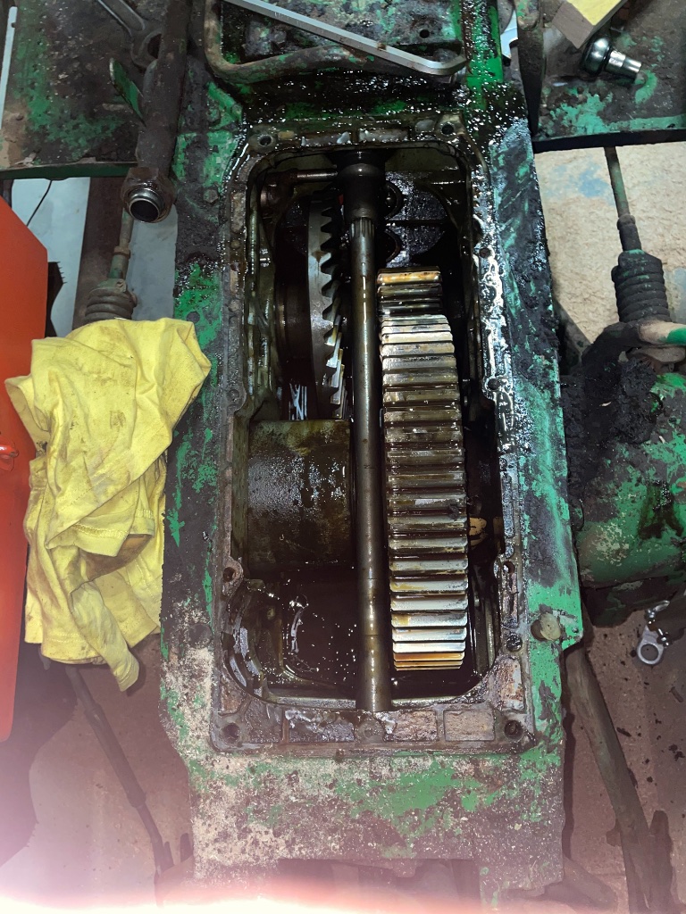

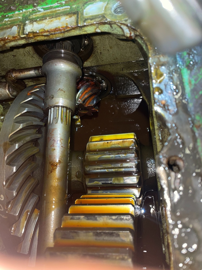

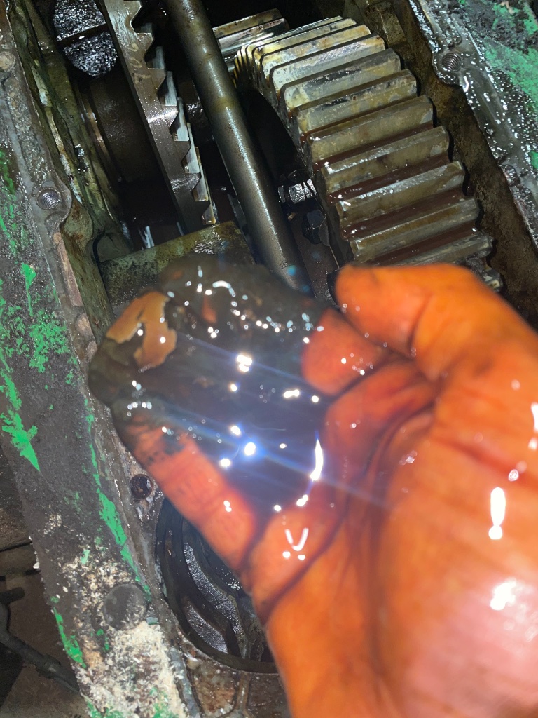

J’ai déposé le bloc relevage tout les roulements ont l’air bon il n’y a pas de jeux.
Par contre c’est pas très propre beaucoup de boue dans le fond du pont. Je vois rien d’autre d’anormal il y a du jeu entre le pignon du couple conique et le pignon des trompettes mais je pense que c’est normal.
Je pense tout nettoyer et remonter.
Vous voyez autre chose à faire ou à vérifier?
De la 15/40 multi c’est bon pour le pont et la boîte ?

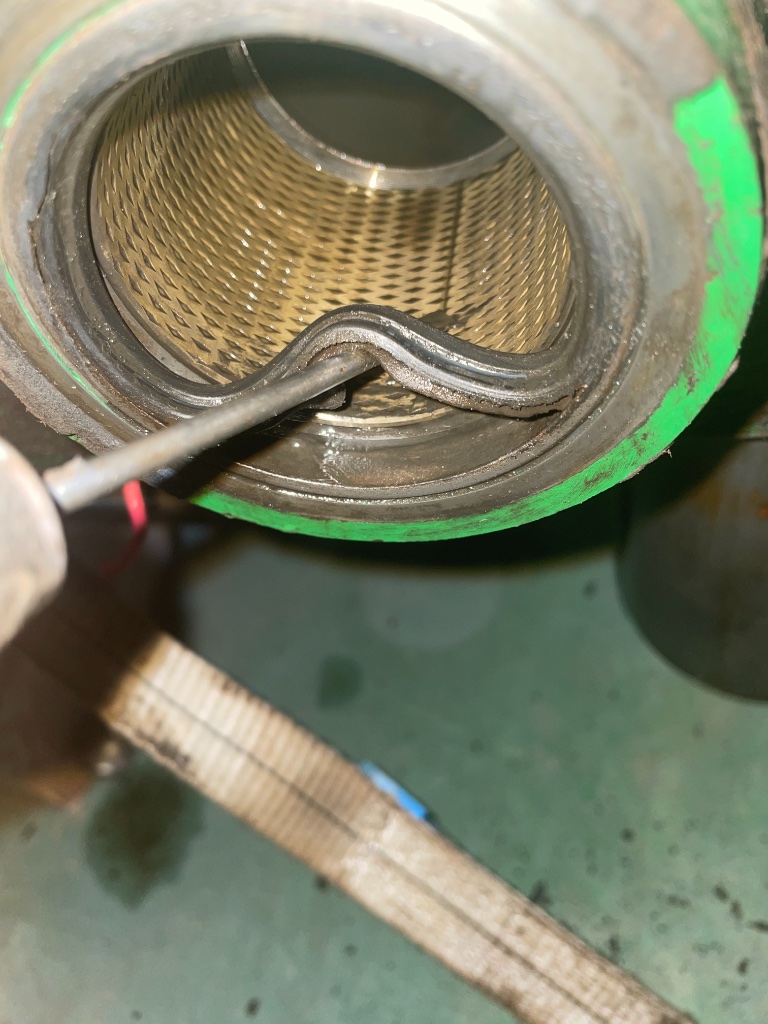

Je voulais en profiter pour changer les joint spi des bras de relevage avant de remonter le bloc.
Quelqu’un a déjà changé joint? Il faut extraire la bague qu’il y a devant il y a comme rebord du coup le joint est incrusté dans une rainure pas facile de prendre la cote du joint

Salut, peut-être un peu de rouille, mais rien de bien grave, ton huile n'est pas chargée d'eau, donc, tout semble bon.
Maintenant, t'as du dépôt d'huile bien visqueux, faudra tout enlever et nettoyer au gasoil pour nettoyer au max. Après, tu devrais tenter de faire tourner le différentiel à la main, voir s'il tourne bien ou avec un petit bruit/jeu.
Bonne continuation

Re: Bruit d3005
Salut
Oui il y a une cage qui s emboîté dans la parti rigide et la parti souple à lèvre fait étanchéité à la parti en mouvement

Re: Bruit d3005
Qu’est-ce qu’un joint SPI ?
Connu également sous le terme « joint à lèvre » ou « joint d’arbre tournant » pour des pièces telles que les roulements à billes. Le joint SPI est prévu pour une rotation.
Il est composé d’un élastomère et d’une armature métallique. Cette pièce permet l’étanchéité de vos objets tels que les vilebrequins, arbres à cames, roues... Sa composition en caoutchouc le rend étanche à l’eau et à la poussière et permet ainsi de protéger les roulements. Pour déterminer sa taille, il faut mesurer le diamètre intérieur (diamètre de l’arbre), le diamètre extérieur (diamètre du joint et de l’alésage), et l’épaisseur du joint à lèvre.

Re: Bruit d3005
J'ajoute, la lèvre qui fait l'étanchéité possède un petit ressort interne qui la maintien serrée sur l'axe en rotation, et de plus, tout pièces en mouvement dans un lieux fermé, provoque une pression plus ou moins grande, qui pousse sur cette lèvre augmentant l'étanchéité de celle ci, d'où l'intérêt de remonter ce genre de joint dans le bon sens.

Regarde aussi le couple conique, voir si le plateau n'a pas de jeu/trop de jeu sur le pignon conique du dessous, qui vient de la boite.
