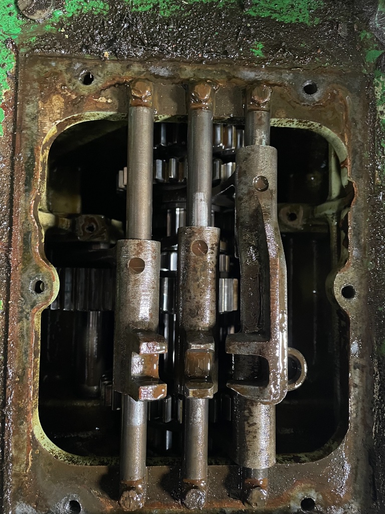

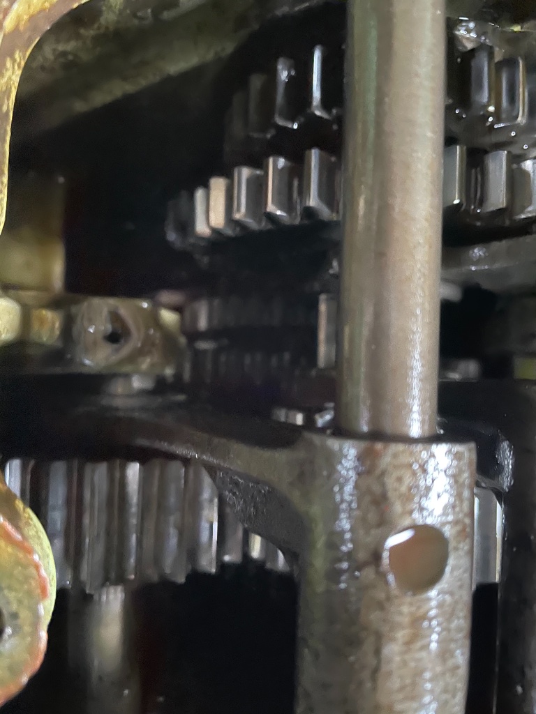

J’ai fait quelques photos mais on voit pas grand chose
Tout les pignon on l’air en bon état il n’y a pas de jeux dans la boîte pas n’on plus avec les roues arrière. Après avoir mis le tracteur sur cale et fait des essais je pense que ça vient du couple conique j’ai pas mal de jeux quand je mets le blocage de différentiel.
