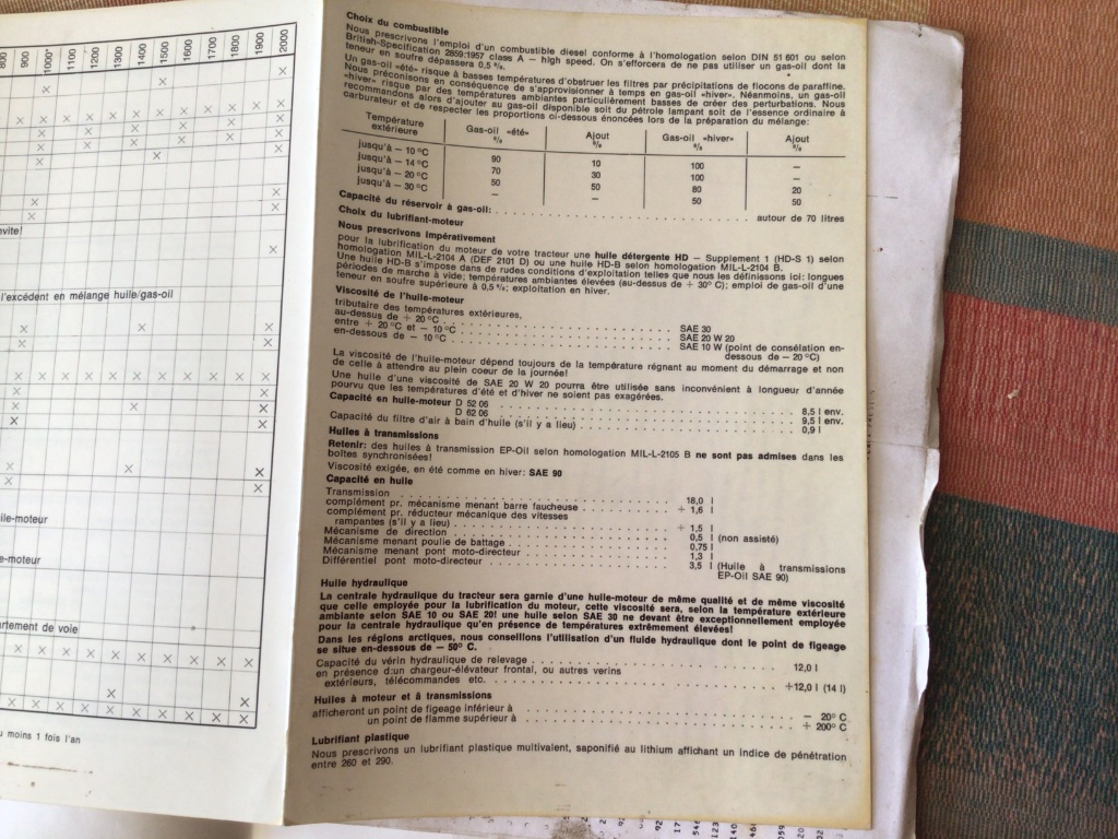

Re
J ai retrouvé plan entretien du tracteur 6206. 5206
Préconisation Vidange tous les 500 heures ou tous les ans
