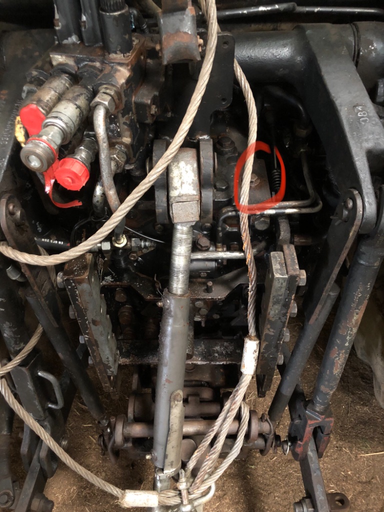

J’ai mon agrotron 90 mk2 qui a une légère fuite d’huile à l’arrière, je suis donc allé chez un revendeur agréé pour faire l’appoint, il m’a fourni du sae 10w30 pour le pont, il me semblait qu’on mettait plutôt du 80w90 non ? Je peux quand même utiliser cette huile ?
Merci !

Salut, ton revendeur ne se trompe pas c'est bien de la 10w30 qui va dedans.
