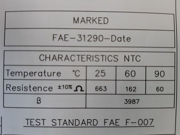

Du coup, je viens de contacter, directement FAE, pour leurs demander si cette sonde remplaçait bien la VDO, ils me l'ont confirmé et m'ont également donné un tableau des résistances, en fonction de la température, sympa, tout ça
Après, la vérification ne me dira que si la sonde fonctionne correctement, rien de plus entre la sonde et l'indicateur.... mais mon autre idée et d'acheter une boite de résistance à décade et la brancher sur l'indicateur, afin de savoir quelle résistance correspondra à quelle température afin de savoir quelle sonde pourra faire fonctionner l'indicateur, sauf si ce dernier est HS... et puis quand j'en aurai marre de jouer avec ces bricoles, bah j'achèterai un nouvel instrument combiné et on n'en parlera plus..... Re: Problème sonde température moteur

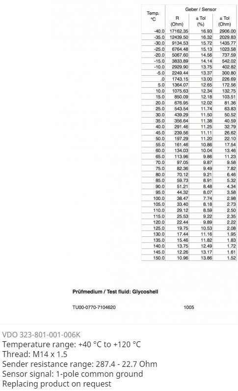

Je viens de trouver les résistances VDO, pas de quoi fouetter un chat, je devrais avoir max 5°C de différence avec la FAE....
C'est à dire, rien, si on considère que l'aiguille va flotter avec les vibrations,...dernier test, la boite de résistance à décade, quand je l'aurai reçue - babali80

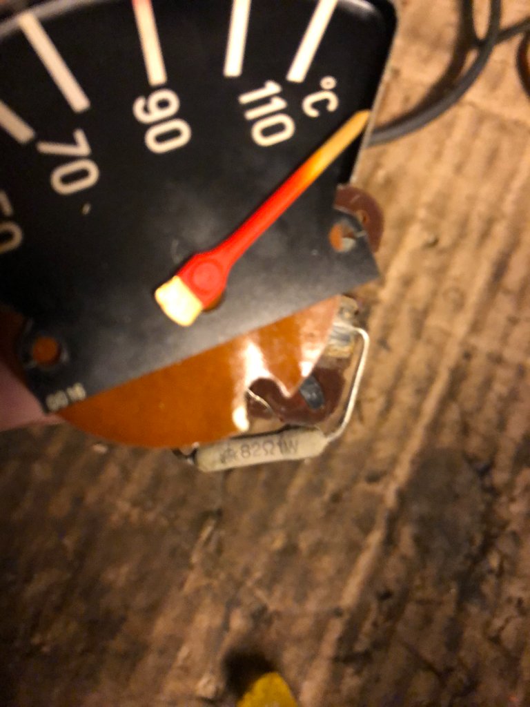

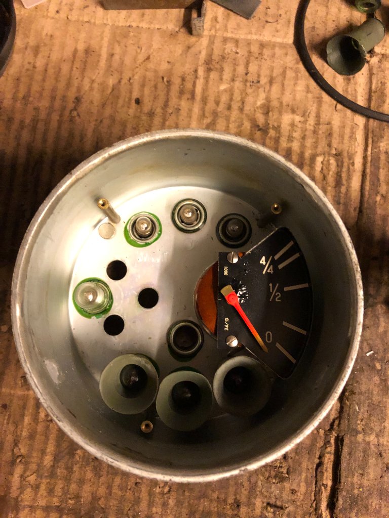

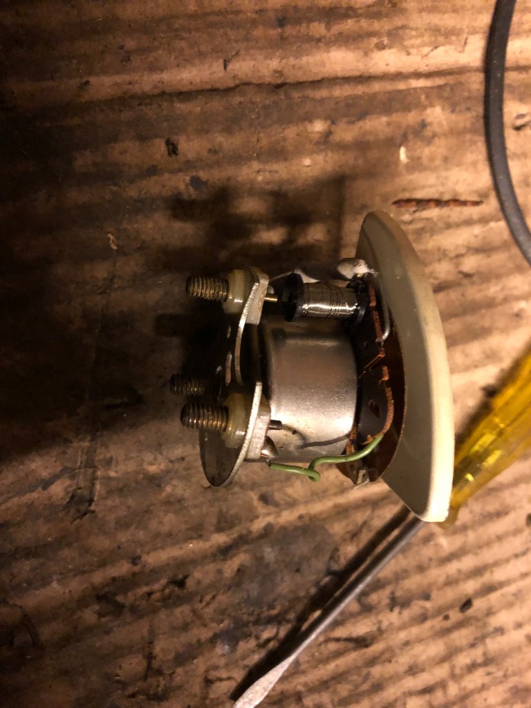

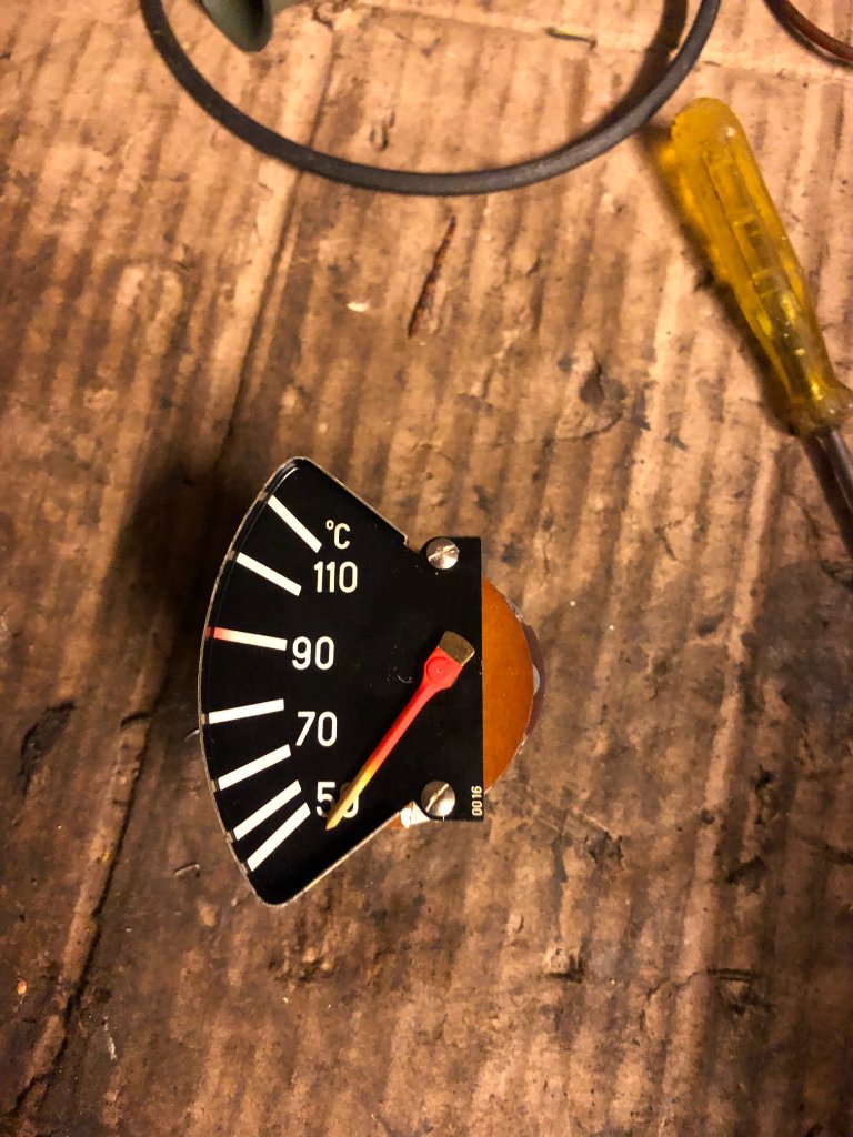

Suite des aventures, j'ai donc reçu ma résistance à décades, du coup, choisis 55ohm, ce qui correspond à 85-90°C de température et.....rien Je démonte le cadran, le branche en direct sur une batterie avec des fils volant -> monte au max, en tapotant sur le verre...je règle ma résistance à 55ohm -> bouge pas, je tapote -> maximum. J'augmente à 955ohm, je tapote -> monte au maximum, j'ai testé à 1-10k ohm -> ça va au max....donc c'est bien l'indicateur qui est HS, car + la résistance augmente, moins la température est élevé, ce qui, ici, ne se confirme pas.

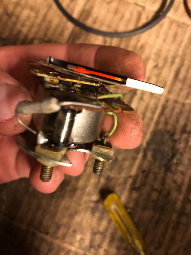

Du coup, j'ai ouvert le cadran, et sorti tout le module de la gauge de température et voici les photos On dirait une résistance avec comme écriture : 82 ohm 1w
A ce niveau, je ne sais pas quoi faire, si je veus séparer l'ensembe, je dois désouder la résistance et le fil.
N'ayant pas de compétence électrique, quelqu'un saurait-il me dire que faire comme test/pièce à remplacer pour voir ce qui déconne ?
