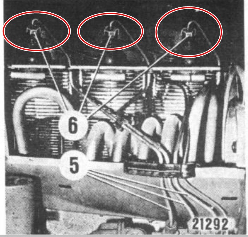

j'ai re re re essayé de purger l'air mais je pense que j'ai un problème de ce coté la
j'ai suivi ca sur la doc : j'ai bien de l'essence qui coule quand j'active la pompe
par contre quand j'essaye ca rien ne coule j'ai pompé pendant longtemps me disant qu'il y a un peu de tuyau a remplir
mais rien n'arrive aux injecteurs (les 3)
je me suis dit que j'allais essayer a la sortie de la pompe a alimentation au niveau des 3 tubes remontant
pas mieux
rien qui sort quand je pompe
donc je vais je pense diriger mes recherches de ce coté la
il faut que je regarde les différents éclatés voir si j'arrive a comprendre pour ou commencer

pour purgé au niveau des injecteurs il faut que le moteur tourne avec le démarreur , ci rien ne sort il faut vérifié que la manette de stop soit bien repoussé
A + Thierry
A + Thierry

Après purge faire couler au-dessus de la pompette avec le petit levier apparemment t’usais faire
et comme a dit Thierry la haute pression faire au démarreur en devissant au injecteur (attention au yeux il y a de la pression) quand ça coule revisser
