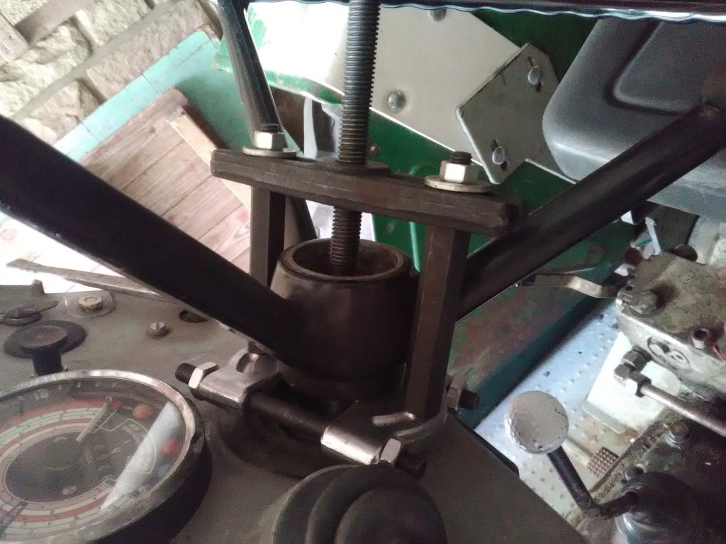

Impossible de démonter le volant... Même avec un arrache roulement (un peu trop gros) mais en forçant, j'ai carrément fait sauter l'ecrou d'un filet...

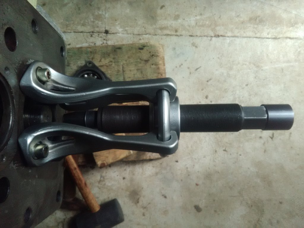

Salut, étrange ton histoire pour le volant, t'as bien enlevé l'écrou de 27 avant de mettre l'arrache ? J'en ai défait 2, qui étaient bien pris et en moins de 10' et le 1er que j'avais enlevé avant ces 2 là, sans arrache adapté, il avait fini par venir aussi. Faut mettre l'arrache dessus, le serrer au max et puis tapper avec une massette sur la tête de la vis de l'arrache. Puis tu resserres un petit coup et rebelotte, à un moment, ça doit partir en espérant que ce soit pas l'arrache qui vole en éclat faut pas mettre la tête trop près, ni les doigts, d'ailleurs.phildu73 a écrit : ↑04 juin 2021, 10:57 Impossible de démonter le volant... Même avec un arrache roulement (un peu trop gros) mais en forçant, j'ai carrément fait sauter l'ecrou d'un filet...
Et sinon j'ai acheté une centrale cligno 4 broches universelle.... Et ça clignote encore trop vite et ça me fait aussi clignoter les feux d'encombrement maintenant......
Tu peux faire des photos de ton arrache et volant, ça pourrait donner une idée ainsi que de l'état de ton trou de volant parce que là, je comprends pas trop pourquoi ça viendrait pas...

Mon arrache c'est exactement le tien mais plus grand donc c'est chiant parce qu'il prend un peu le tour du comodo donc il se met pas super droit et ça force bcp sur la bakélite du volant...
Je retente demain en essayant ta technique mais c'est ce que j'ai fait avec la massette tout doux et resserrer ensuite.
J'hésite à le chauffer légèrement... Même si je ne pourrais pas chauffer que l'extérieur... Peut être qu'en laissant refroidir, ça ferait bouger un peu les choses. Sans aller jusqu'à fondre le mou du volant

Salut,phildu73 a écrit : ↑04 juin 2021, 21:47 J'essaye d'en faire demain.
C'est ça le problème, faut que tu puisses serrer tout autour du moyeu de volant, sinon, tu "tords" le moyeu en tirant dessus, du coup, il tient plus fort aux endroits de pression...c'est la merde tout ça
Sinon, comme expliqué, faudra monter l'arrache et le laisser sous tension quelques jours en venant vérifier et resserrer un peu chaque jour et pas se priver de bien arroser l'intérieur du moyeu, le remplir de dégrippant ou autre, ça peut pas lui faire de tort. La technique de la chauffe, pourquoi pas, même si c'est pas celle qui a été la plus fructueuse, chaque fois que je l'ai tentée.
Dernièrement, quand tu tapes avec la massette, faut pas se contenter de taper un ou 2 gros coups. Faut taper plus léger en continue comme un marteau pic, pour créer des vibrations continues
L'idéal serait une broche à percussion sur l'arrache, comme j'ai ici, mais bon ça pourrait te dégommer l'arbre de direction, ce truc

Et bien, on a chauffé un peu l 'ensemble et quand j'ai remis l'arrache, ça ne venait pas... Perdu pour perdu j'ai mis 3 ou 4 énormes coups de massette.... Et j'ai senti que je pouvais visser un peu...
