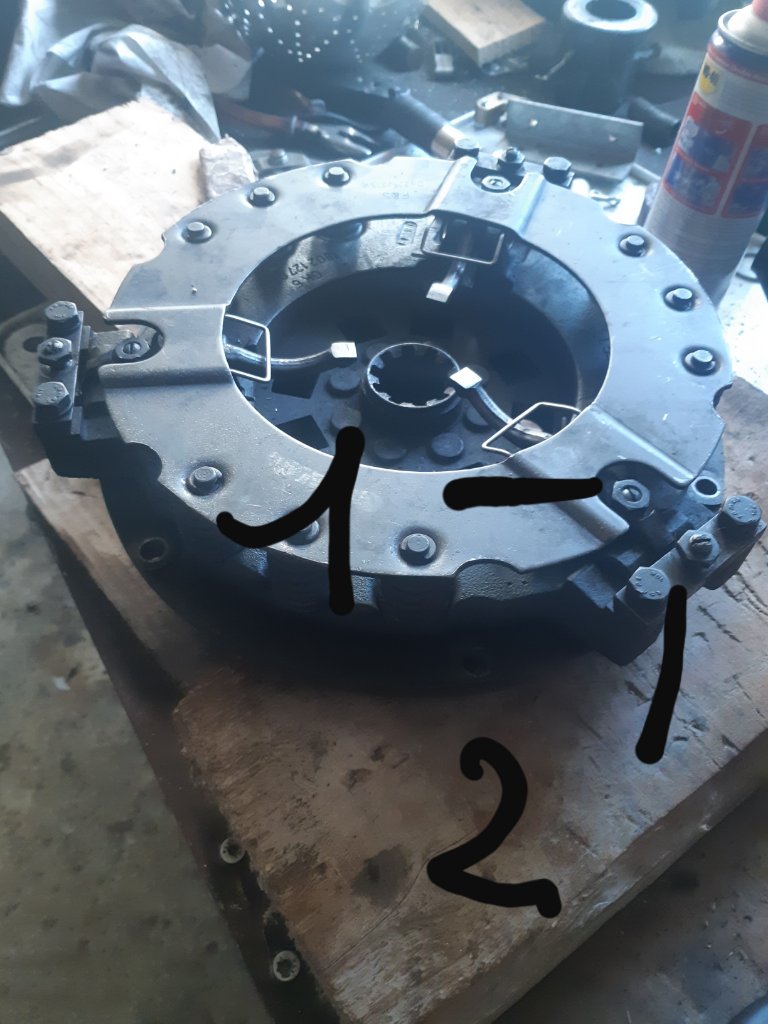

une question sur réglage 3 doigt embrayage
il y a 2 vis de réglage: repère 1 sur ma photo selon la revue il faut régler un jeu a 0.15
par contre sur la vis 2 j'ai pas d'info
a combien ou comment se règle t elle ?
