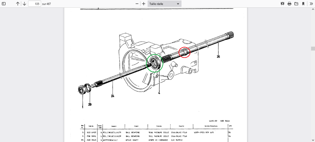

En rouge, la porté du roulement que j'ai rechargé à la soudure dans mon cas et en vert le roulement en question

je vais l'ouvrir ,
il faut l'ouvrir cote embrayage ou cotes boites?
chez qui peut on trouver se gros roulement si c'est bien ça ?
avez vous le même schéma détaille de embrayage jusqu' a la boite pour vérifier si il ne manque pas de pièces ( rondelle bague etc....)

Re: drole de bruit deutz 4006
Salut,
Il faut un peu chercher sur le forum...tout y est -> https://www.deutz-passion.fr/docs/MANUE ... /D4006.pdf
Et pour le roulement, faut le sortir avant, afin de voir ses références/dimensions, ça se trouve dans tout magasin de pièces mécaniques ou sur internet.
Tu auras accès à tout ça en ouvrant côté embrayage, l'arbre est tenu de ce côté par le mécanisme qui tient la butée, tu démontes ça et l'arbre vient tout seul, il est simplement mis comme ça dans le manchon dont tu parlais page précédente
Pour le roulement c'est du standard, je doit encore avoir le vieux faut que je regarde, n'importe quel fournisseur doit l'avoir, j'étais par contre passé par mon concess pour la butée que je trouvais pas ailleurs
J'avais sorti l'embrayage pour le roulement pilote
J'ai retrouvé mes vieux roulements mais je sais plus qui vient d'où , j'ai un 6210 et un 6208, je pencherai pour le 6208 (à vérifier...)
je me pose une question ?
comment l'arbre de prise de force qui passe dedans tiens cotes boites ?
il s'emboite dans la boite comment ?
Salut,
L'arbre de prise de force, il tient dans l'embrayage (1ère partie) puis tient dans un manchon à l'entrée de boite et la traverse (2ème partie) et sous le relevage, il y a le manchon qui permet l'enclenchement/désenclenchement avec la 3ème partie qui est fixée par 3 boulons à l'arrière du bloc du pont arrière, au dessus de la sortie prise de force. La boite, elle fonction avec un tube creux, pour l'arbre du dessus.
