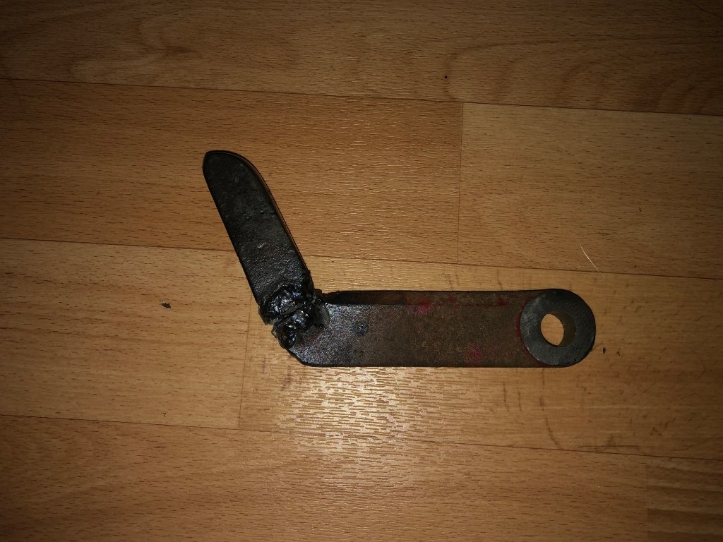

Alors, aujourd'hui, j'ai regardé à la presse, remis le pignon pour être calé avec le piston et les fourches d'alimentation du pick-up. Gros problème, le piston a bougé jusqu'à ne plus pouvoir avancer/reculer...on a sorti tout l'ancien foin déjà pressé et seule solution, frapper sur le piston avec une poutre et une masse, du foin humide calait le piston en bout de course.....tout remis en place et voilà qu'elle repartait puis rebelotte, piston calé, car on testait avec ce vieux foin humide/moisi, rien d'autre sous la main pour l'alimenter...tout ressorti et pareil, après, elle tournait à nouveau. Conclusion, le foin humide a bouché et bloqué le piston, d'où sécurité cassée et presse bloquée. Par contre, on a cassé une pièce en fonte, une espèce de butée que est sur un axe avec un ressort sous la presse, au niveau des aiguilles, là ou le piston arrive en bout de course...tenté de le soudé et c'est de la fonte....ça ne tient pas et à la soudure, grosse projection et crépitement au refroidissement...je me disais bien qu'il y avait un truc bizarre en soudant
Voici la pièce Hay dog ou Plunger dog...donc un chien de piston mais encore....une espèce de cran de sécurité, pour moi

si c'est bien de la fonte, tu peux ressouder avec baguette spéciale, en préchauffant la pièce au préalable et surtout en refroidissant tout doucement (dans un seau de sable par exemple)

Salut Olivier,
Merci du conseil, on testera ou je demanderai à quelqu'un de plus compétent/habitué
Ca doit être de la fonte, en chanfreinant, il n'y a pas eu bcp d'étincelles et la matière partait assez vite, j'ai trouvé ça étrange

Bon, finalement, cette pièce n'est pas en fonte, je suis très mauvais soudeur à l'arc, voilà tout du coup, re chanfrein et passage au semi et là, nickel, ça a accroché et puis j'ai encore soudé ça et là, le couvercle du volant + soudure d'une nouvelle charnière, tout nickel.
