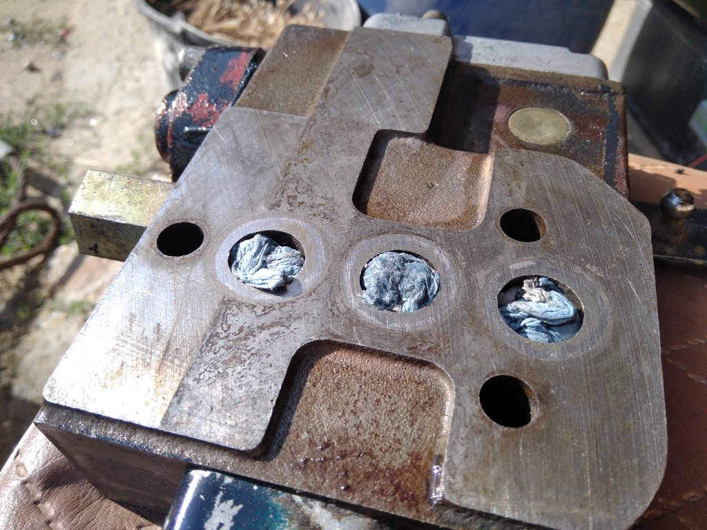

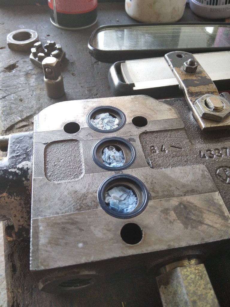

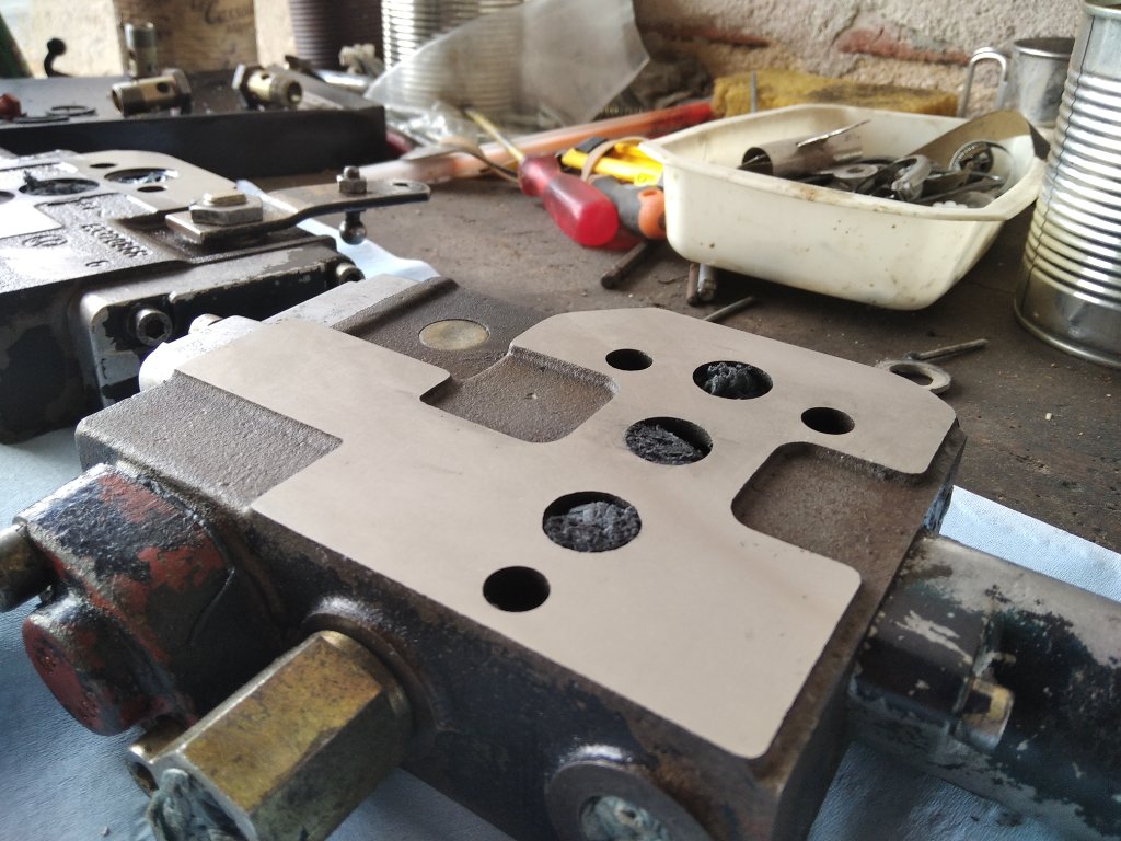

donc ça c 'est avant
après
une bonne cale a poncer et du papier de verre
là probleme on a trois niveau d 'usinage , sur l 'autre tiroir deux
les deux parties extérieures sont légèrement plus hautes pour une bonne portée on suppose.
du coup on a légèrement rectifié en gardant trois épaisseur comme l 'origine , mais ça ne suffit pas..... j 'en conclue qu 'il faut encore raboterIMG_20210903_153016.jpg
bref sorti d 'usine ya un soucis , je me demande comment ils ont pu vendre un tracteur neuf sans fuites
