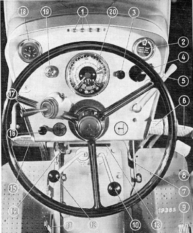

Emplacement 18

Le 18 correspond à l'emplacement de la jauge à carburant, c'est le 2 qui correspond à la jauge température moteur.

Oui en effet, la photo n'était pas pour ce message.

Aldasil a écrit : 15 sept. 2021, 19:38 Oui en effet, la photo n'était pas pour ce message.
Oui, je me suis bien douté après que ça correspondait à ton autre topic: " D 60 06 - Restauration circuit électrique " :wink:
