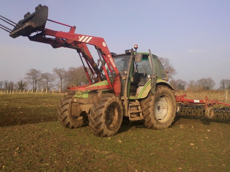

Passage de la herse étrille (il y a maintenant 3 semaines) sur une partie des céréales

Pourquoi ce passage ? Quel est le but agronomique, par rapport à un passage de rouleau par exemple ?

Pour la herse étrille je pense que le but n'est pas agronomique mais de désherbant ! Ca permet d'éliminer des mauvaises herbes ! En revanche ca peut avoir un but agronomique car selon les terres ca peu décrouter un petit peu ....
Le roulleau lui permet de rappuyer la terre le long des racines de manière à éviter un " sol creux ".

Tout à fait, le but de ce passage est de casser les petites mauvaises herbes qui sont encore qu'au stade de racine et au mieux les mauvaises herbes avec tout juste quelques feuilles.
Cela permet aussi de décrouter un peu en effet, surtout cette année avec toute l'eau tombée X(

Mais en passant l'herse, tu n'as pas peur de déraciner le plant ?
En tout cas bonne idée de faire ça vis à vis d'un désherbant chimique :)

C'est la que ça se complique :D , il faut arriver à régler la machine afin qu'elle ne soit pas trop agressive pour ne pas abimer les plants mais assez agressive tout de même pour casser un maximum de mauvaises herbes. Comme je le disais plus haut avec cette machine on ne casse que les herbes qui ne sont qu'au stade d'une simple racine. On peut aussi faire un passage en prélevé si c'est vraiment sale vite, mais je crois que cela se fait surtout sur le maïs :)

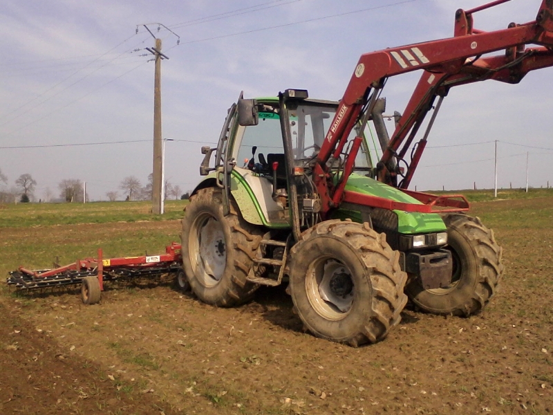

Aujourd'hui les quelques hectares restants ont été fait ::d
Le blé est assez vilain :grr: , si seulement on avait eu moins d'eau cet hiver :snif:
