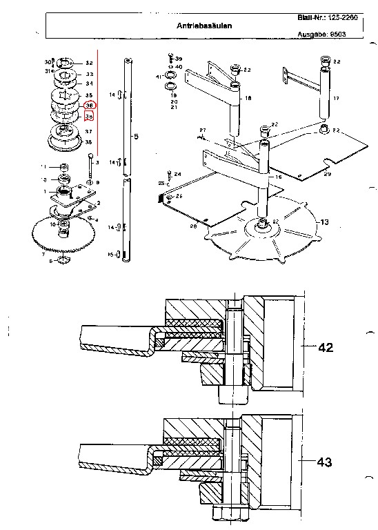

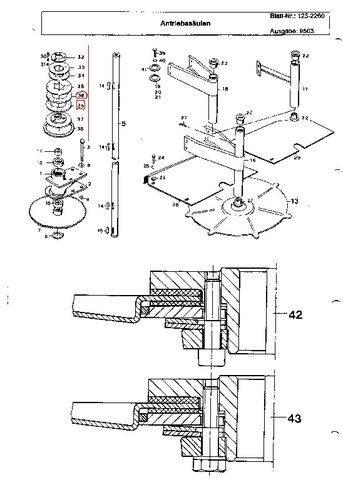

salu dsl de ne pas avoir répondu plutôt mais je viens de fini de rentré le foin
je suis également entrain de réviser mon auto chargeuse
pour moi c'était embrayage qui patine

Bonsoir, pour accéder à l'embrayage tu opère comment? Ceux sont les pièces que tu à entourer?
Ma casse mécanique ceux sont les pièces à clavette au point le plus bas. Une clavette à casser et la pièce le tube soudé au pignon d'entraînement) s'est arraché autour de l'arbre. La pièce est chez un tourneur et au lieu de la clavette je pense perçer l'arbre et mettre un boulon de sécurité. Merci de m'indiquer l'accès et le fonctionnement de l'embrayage. Merci.

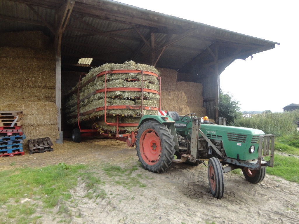

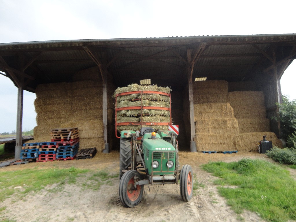

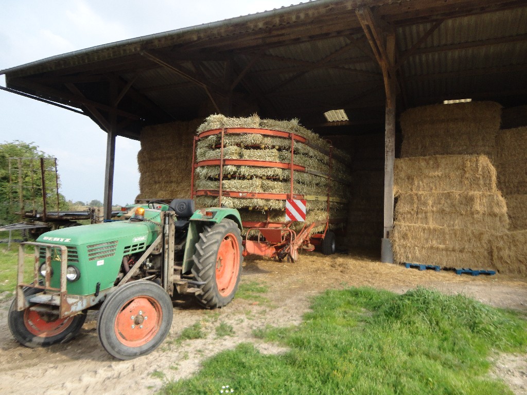

j'ai pas encore assez de recule car pour le moment j'ai fait qu'une seule remorque est j'ai modifié l'attelage au lieu de l'avoir sur le piton benne je fait une flèche pour mettre sur la chape d'attelage :)
Re: Le topic de la fenaison : de la technique aux débouchés
est voila une remorque de charger :)
