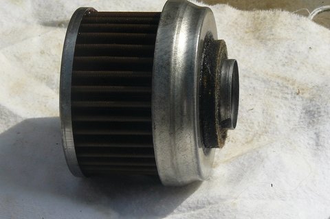

Bonjour messieurs,

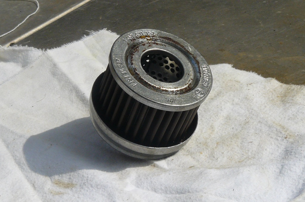

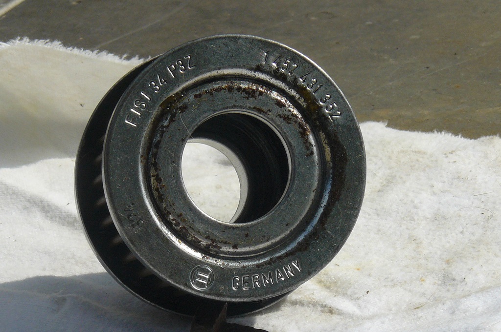

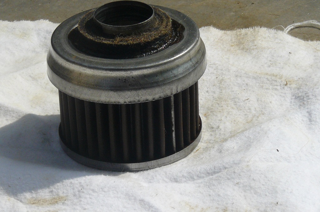

Si quelqu'un peut me donner la référence Filtre Hydraulique relevage D5006 1969 ou me fournir cette pièce. Celle-ci semble étonnante car mon concessionnaire ne la connais pas (ai-je un modèle particulier?). le filtre est plus haut que d'habitude il fait 60mm de haut possède une petite cuvette de récupération ainsi qu'une soupape sur le couvercle. et de plus la référence bosch sur le filtre ne correspond à un filtre à gasoil; je n y comprend rien.
j'essaye de joindre des photos et c'est bien le même filtre.
Vous remerciant par avance. je compte sur vos expérience pour me sortir de ce pétrin.
n’hésitez pas à me questionner

D'après ta photo j'ai le même sur le 50 05 et le filtre est introuvable . J'ai bricolé avec un "grillage" très très fin en laiton un sur filtre . Je pense que maintenant il faut faire du bricolage pour se dépanner car les pièces sont de plus en plus difficile a trouver , comme le joint du piston de relevage introuvable , et les pièces dispo sont a des prix ......

Que penses tu de la solution qui consisterait à remplacer le système de filtration par celui d'un 5206 avec un filtre de 60 de haut ?
Pour cette option je suis de nouveau ennuyé car:
1/ Je ne sais pas démonter (outil spécifique?) la pièce métallique du fond de logement, qui réceptionne le bas ce maudit filtre, pour la remplacer par la soupape/robinet plastique N° index 4 page 359 sur le partlist 5206 et ainsi permettre de positionner le nouveau système de filtration.
2/ j'ignore l'incidence de cette modification sur le système de relevage (la pompe), Ni si c'est faisable (pas vis de la soupape/robinet).
Si vous avez des idées la-dessus
