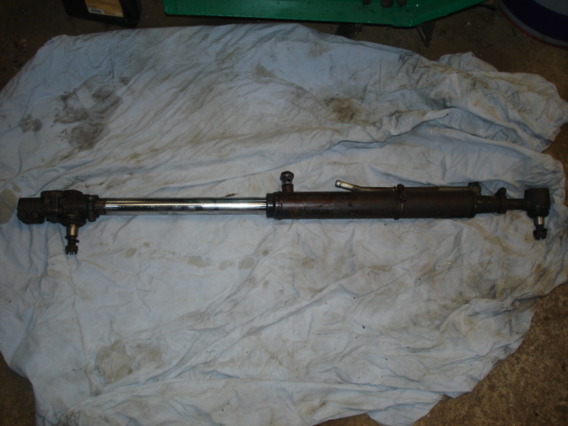

J'ai commandé des joints pour refaire la direction assisté de mon Same sur Ahs-hydro, ils vendent plein de kit hydroLanzdedex a écrit :Merci pour vos petites infos J'ai commander mes roulements, une partie chez un fournisseur de pièces industrielles et sur 123roulement aussi et pour infos, 123roulement n'est pas toujours le moins chère. (J'ai fais la comparaison). Il m'en manque vraiment 2 roulements pour avoir la totalité de la boîte, dont un à 150€ Ht en origine car introuvable... (Dimensions spécifiques...)
Pour le commodos, j'ai pas trop feuilleté le net pour ce sujet, mais j'ai acheter pas mal de pièces neuves sur cam-agri-parts ( rotules de bras de relevage, siège, pompe d'alim, bougie préchauffage, tout l'éclairage, garnitures frein à mains...) et je trouve ce site pas mal
Concernant la direction assistée, j'ai vu quelques topic à ce sujet et j'ai bien compris que cela n'allait pas être simple, mais je posais la question à tout hasard . Je crois que je vais opter pour une direction hydrostatique. Petite question, que pensez-vous des adaptations direction assistée à la place du tirant principal de direction, kit à à vendre pas chère sur agriline si mes souvenirs sont bons
Merci !
http://www.ahs-hydro.de/ J'ai pas eu de chance mon vérin devait avoir trop d'usure (40 ans et plus de 10000H) j'ai fini par mettre une orbitrol et un vérrin
