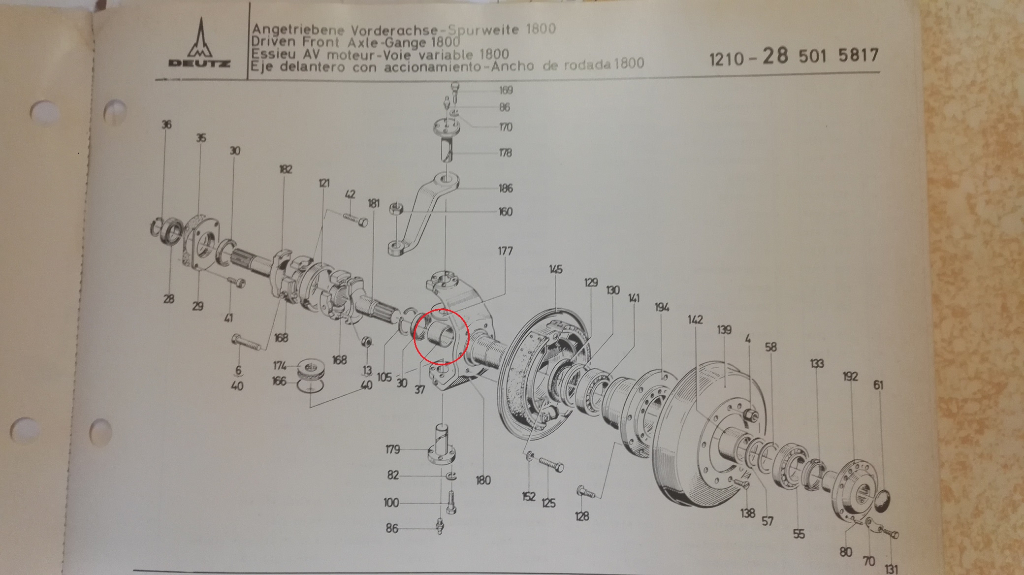

bonsoir , non je n'ai pas les dimensions précises . J'ai le catalogue de pièces mais cela n'est pas précisé non plus ! merci pour le lien

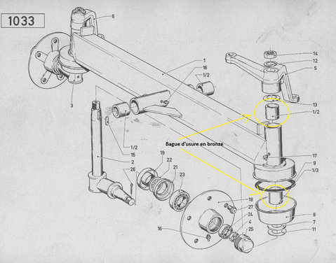

Salut, si ce sont les bagues entourées en jaune, alors les dimensions sont : int x ext x h 35.5 x 40 x 40
Maintenant ces bagues sont en pastique spécial, car en bronze, leur prix est beaucoup plus élevé
Mais vu que tu as un Intrac 4rm, ce n'est pas ce train avant, sauf si les bagues sont standards....le mieux est de mesurer la bague et puis la sortir, car en la sortant, tu vas la détruire

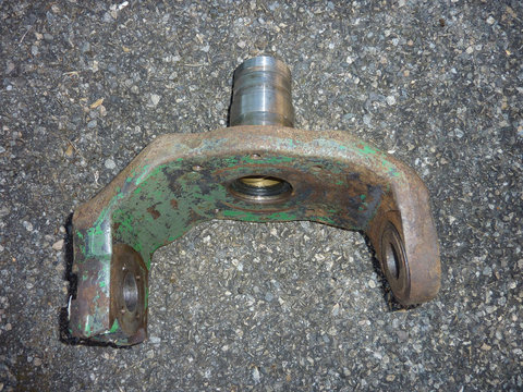

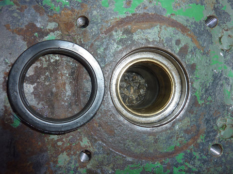

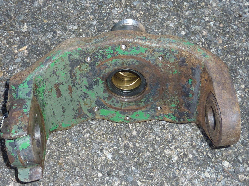

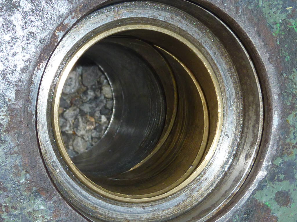

Bonjour , alors voilà les photos !
Pour les dimensions j'ai pris comme j'ai pu , mais la bague est usée et avec l'outillage que j'ai et sans la sortir ce n'est pas précis du tout !
diamètre intérieur environ 50,5 mm
diamètre extérieur environ 55,7 mm
longueur environ 45 mm
merci d'avance !

bonjour, merci pour l'aide , oui c'est un 4 roues motrices donc pas le même , j'ai envoyé les photos tu pourras mieux voir . Pour la sortir sans l'abimer ça doit être compliqué oui car elle est en butée et le rebord intérieur très mince par rapport à l'alésage intérieur de la pièce ou elle est emboitée .....

Pour information la référence 0231 1157 à été remplacé par 0232 1981 puis par 0431 6187 au prix de 61,28 HT en origine
