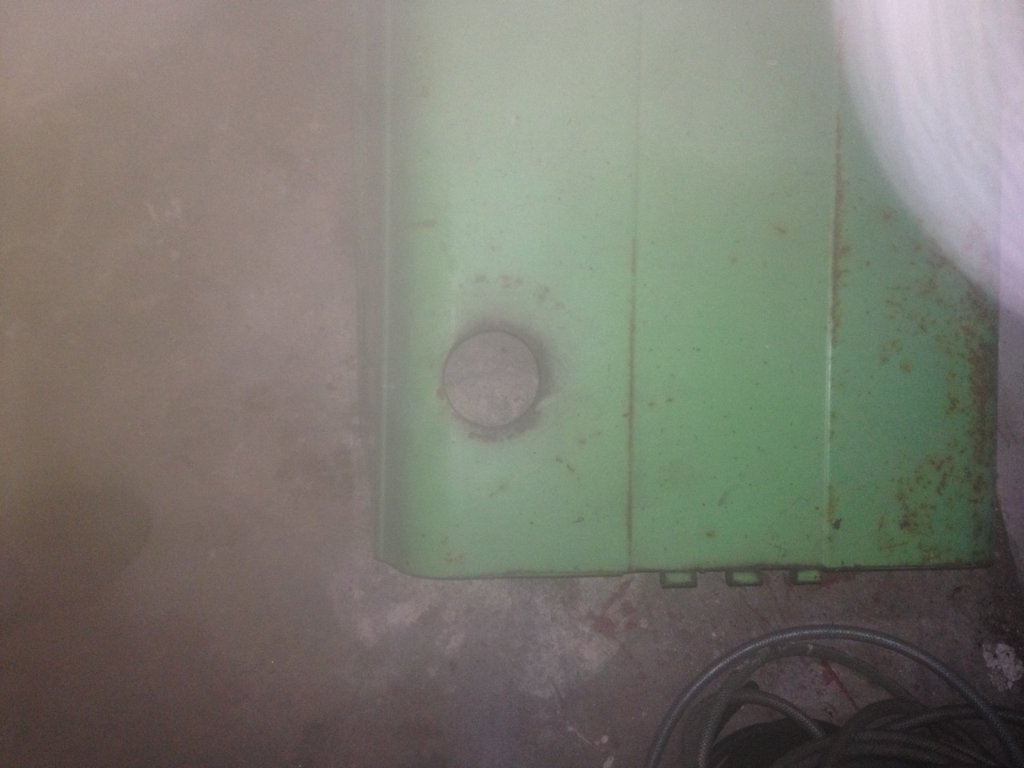

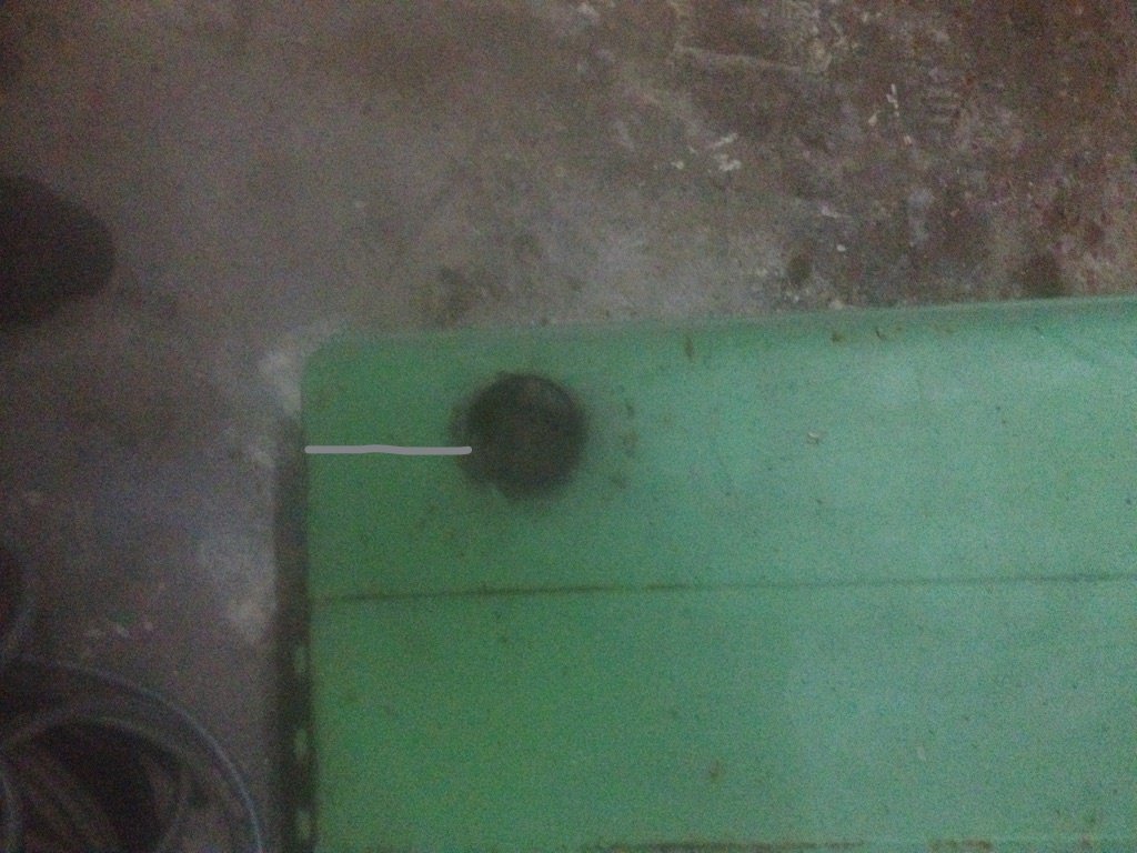

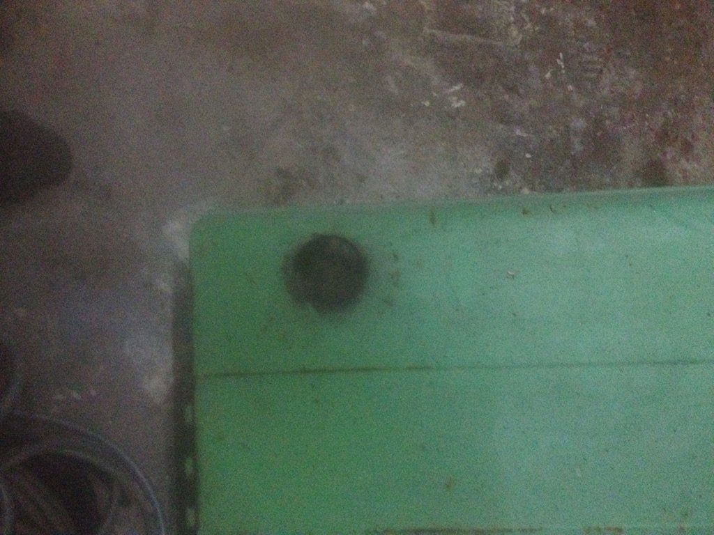

Slt,
ø : 80 mm
distance avec la charnière : 127 mm
2 photos au cas ou .
Pas trop tard j'espère ... :triste1:
raphagri
Messages : 42
Enregistré le : 07 nov. 2017, 07:04
Tracteur(s) : fendt 104s et deutz d6006
Prénom : raphael
Re: Deutz 6006 .
Message par raphagri »
salut bonne année ,non pas trop tard merci avec les photo c'est top! les 127mm c'est au milieu ou au ras du trou merci
333bbb
Messages : 24
Enregistré le : 09 mai 2018, 21:45
Prénom : guy
Re: Deutz 6006 .
Message par 333bbb »
Slt,
127 mm : le trait gris sur la photo .
A+ .
raphagri
Messages : 42
Prénom : raphael
Re: Deutz 6006 .
un tout grand merci

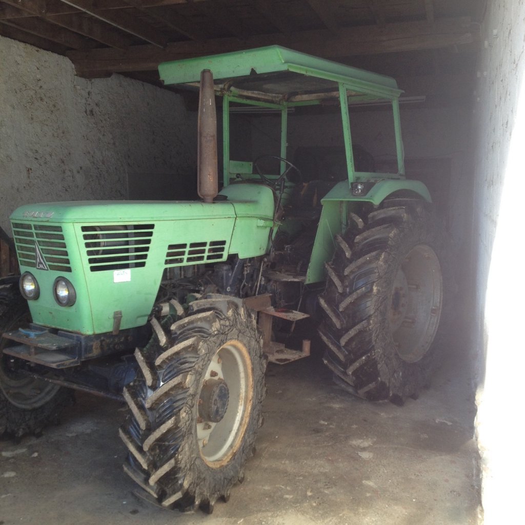

Les travaux sont longs, très longs à se faire mais ça avance .
Chaussé à neuf, embrayage, boite (fourchette), vérin et barre de direction, rotules, démarreur, tout remplacé ou restauré.
Une partie de l'électricité reste à faire, le chargeur à monter avec un distributeur double effet et les freins (un côté couine) .
Cela commence à douiller ... :(
J'ai pu broyer 8h avec et distribuer des balles avec le trois points.
C'est rustique mais au moins l'électronique ne va pas me faire de misère et il veut manger du lion au démarrage.

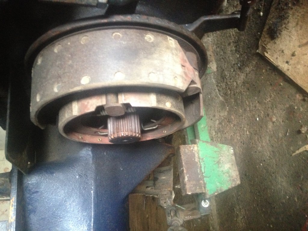

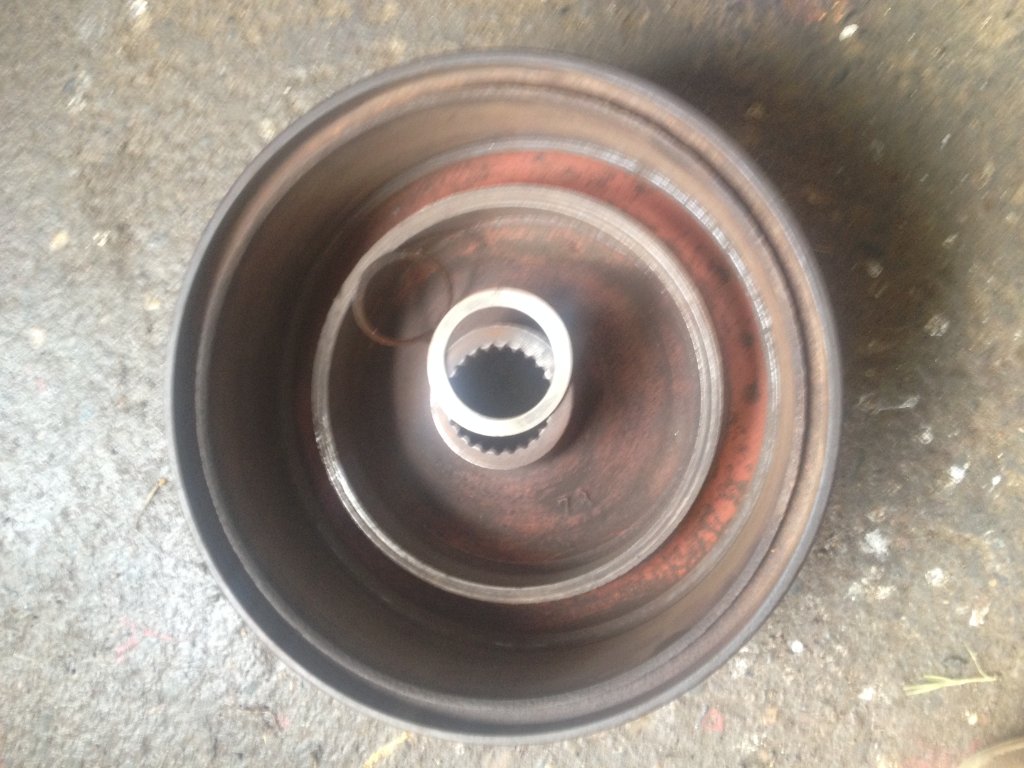

Pour les freins, il m'a laissé faire tout seul et la démonte s'est avérée être d'une simplicité désarmante.
Comme le tracteur n'était dégueulasse au départ il n'y avait rien de rouillé ou bloqué.
étonnamment, les garnitures sont à l'état neuf,
Un tourneur m'a fabriqué une rondelle à glisser au fond de l'axe,
Il y avait un frottement de la cloche sur la came mais le bruit au freinage ne venait pas de ça, simplement la tringlerie à régler ... :aille:
C'est déjà arrivé à qq'un ?🤔

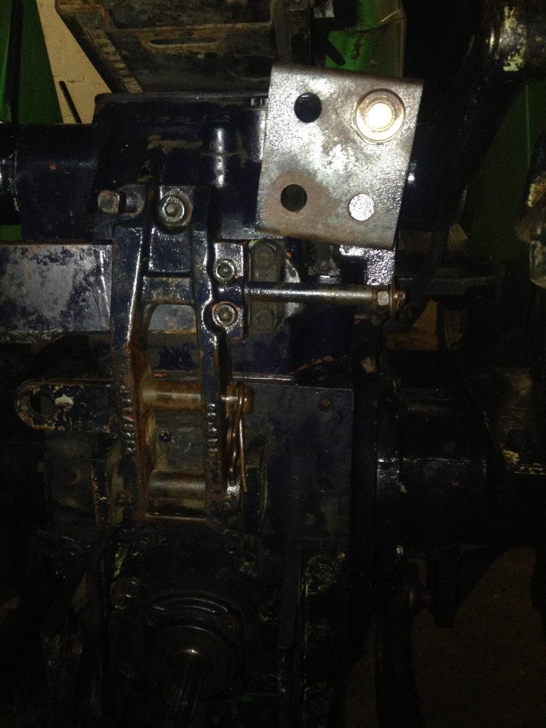

Par contre, qui peut me dire ce qu'est la barre sous la plaque des distributeurs ?
Elle est raccordée à un axe qui part sous le siège
DFair
Messages : 121
Tracteur(s) : D 4005
D 5506
D 6806 x2
D 7006
D 7807 C
D 8006
D 10006
5100 C
M 600 X2
Prénom : Damdam
Re: Deutz 6006 .
Message par DFair »
La barre sert pour ton contrôle d'effort.
333bbb
Messages : 24
Prénom : guy
Re: Deutz 6006 .
Ok, cela a à voir avec la poignée plastique derrière le siège ?
