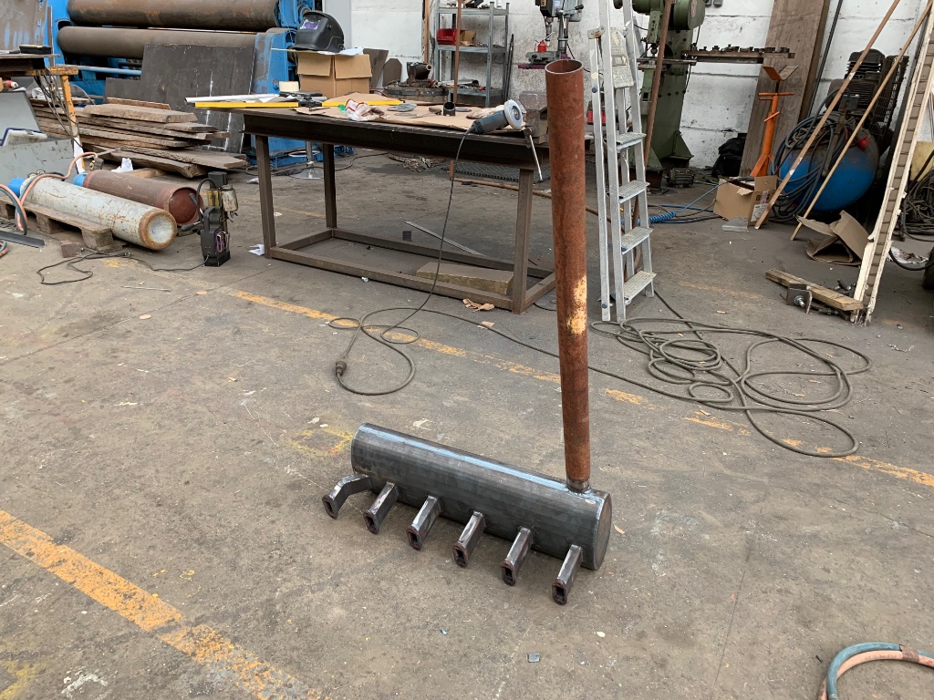

Salut, pour ton échappement tu peut en refaire un toi même si tu as de la tôle et ce qu’il faut pour souder, sinon un collecteur de 812D, 912, 913 en 4 cylindre ce monte :wink:

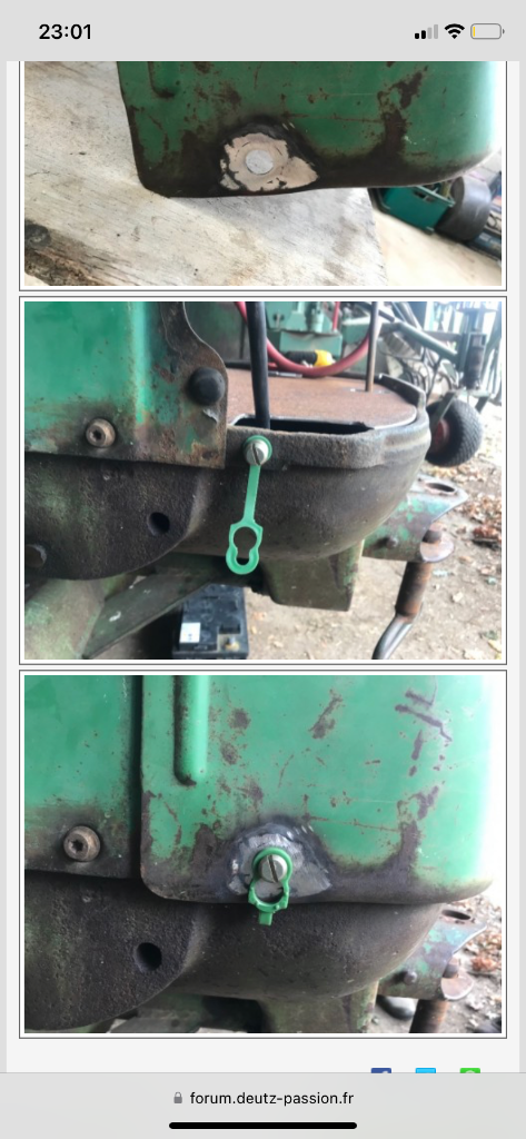

Et pour les attaches de capot d’origine c’est comme ça mais tu peut faire juste un système de vis et rondelle ça fonctionne très bien aussi

bonjour j-bf2l612 merci pour les photos et les renseignements
pour le capot c'est fait par contre pour l'echappement c'est une bonne idée
dans un premier temp je vais laisser mon echappement comme je l'ai bricoler mais je garde dans un coin de la tete ton model
je suppose que les tuyaux oval son des tuyaux rond ecraser avec un plat a l'intérieur pour avoir une belle forme ovoide et que le silencieux du collecteur est en deux partie avec de la laine de verre entre les deux
le plus dur sera d'usiner les semelles qui vienne sur la culasse et les trou ovoide sur la partie du silencieux

Non :nonon: l’ovale c’est un tôle de 1mm que j’ai roulé sur les deux flanc découpé au préalable pour avoir la forme, pour les platines je l’es est récupéré sur un collecteur ferraille le tube rectangle c’est un simple profilé qui va bien, pour la laine de roche il n’y en a pas, à l’origine non plus d’ailleurs
