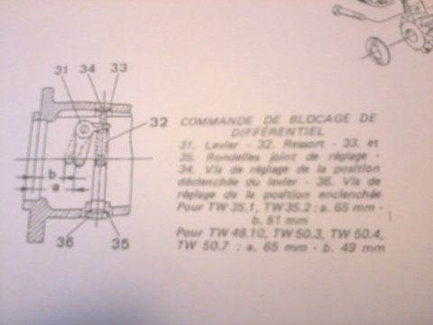

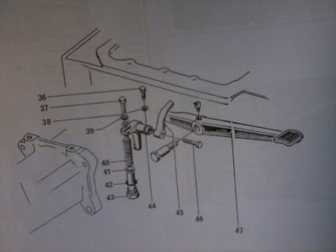

J ai regardé sur le site mais je n ai pas trouvé les infos quand au fonctionnement de la pédale du differentiel.
.celle ci commande un levier qui est dans la trompette c est sur celui ci qu il manque un ressort.mais après. ..que ce passe t il sur l arbre de roue?ce levier appuie sur la canelure?exerce t il une force sur l arbre qui entraine la roue opposée? Je bloque sur cet aspect.si quelqu un peut m aider.par avance merci

Bonjour.la roue opposée entraine le differentiel donc j en deduis que l arbre de roue de ce côté n est pas cassé. Oufff.par contre il n y a plus de ressort de renvoi de la pedale de diferentiel situé dans la trompette et je n ai pas trouvé un seul morceau dans le fond du carter ni dans la trompette. ...j ai un probleme de compréhension au niveau du fonctionnement du differentiel.si quelqu un peut m informer du resultat produit lorsque l'on appui sur la pédale de blocage. Il y un levier qui bascule dans la trompette mais après? Merci par avance

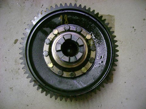

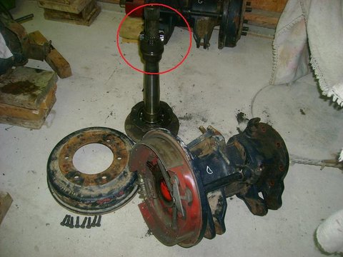

J'ai refait tout le pont arrière de mon D45.07 (2 arbres de roues, 2,trompettes, différentiel...), c'est exactement le même montage que sur ton 06. Normallement mon sujet doit être quelque part sur le forum (atelier)avec photos et tout et tout...Pour le fonctionnement du blocage de différentiel: la pédale commande un gros balladeur qui coulisse sur l'extrémité de l'arbre de roue et qui vient s'emboiter sur le côté du différentiel.

Je t'ai retrouvé des photos:de commande de la pédale dans la gorge du balladeur.
J'avais jamais ça auparavant mais avec deutzpassion et un peu de doc ça se fait bien!
Pour le remontage, bien remettre le doigt J'avais jamais ça auparavant mais avec deutzpassion et un peu de doc ça se fait bien!

encore quelques indications:
si ça peut t'aider...- dominique fesne

Bonjour. Suite du précédent message .apres recherche et message de romain,il s avere que mon arbre de roue n était pas équipé du pignon balladeur pour craboter le différentiel. Je suppose alors la casse plus compréhensible du fait que les efforts ont tous ete subis par la même roue.je pense que ce tracteur qui a été reconditionne dans une ecole agricole ou il n avait peut etre pas de pieces détachée a ete revendu sans en informer le nouveau proprio.bon maintenant il faut que je retrouve un arbre de roue un pignon balladeur et un ressort a boudin pour la pedale du différentiel puis remonter tout ca ...merci si certains ont ce type de piece de m informer..
