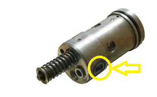

KHD 29 a écrit :Bonjour.
J'aurais contrôlé la pression de la pompe avant toute chose. Après l'aspect du joint de vérin puis si tout est bon c'est malheureusement le distributeur qui est HS
Une petite illustration pour te montrer la méthode à suivre.
Merci Cédric, pour l'illustration, j'ai déjà réussi à enlever la vis allen du haut, par contre la vis plate sur le côté, il faut que je trouve un tournevis, ou alors, va falloir enlever le bloc du tracteur...de toute façon, je pense que je dois l'enlever pour changer mon pignon de 1ère/2ème. Juste pour savoir, il est lourd le bloc, ou y a moyen de le lever à 2 ou 3 personnes ?
Tu fais comment pour prendre la pression, il faut un outil spécial, ou simplement en branchant le distributeur auxiliaire sur un vérin ?
Sinon, le relevage, c'est pas un gros problème, car je ne vais pas utiliser un outil lourd tous les jours, c'est juste, au cas où il y a moyen de le remettre en état pour pas trop compliqué ni trop cher :hehe: J'ai vu pas mal de sujets sur les problèmes de relevage et au final, les gens ont changé la pompe, le joint du piston,... pour pas avoir un relevage qui fonctionne à 100%, dans mon cas, je ne compte pas changer la pompe ni le distributeur, sinon on est reparti pour quelques centaines d'euro, pour 5 sillons de charrue par an :grin:... on finira par acheter une bonne bèche :mdr3: :mdr3:

Bonne question. Je n'ai jamais essayé de levé le bloc avec mais petit bras ::d il est lourd mais son poids ?
Pour la prise de pression il faut raccorder un manomètre sur la prise de ton distributeur. Tu dois avoir une pression de 175 bar +-5

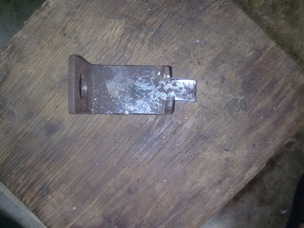

Pour la vis creuse, j'ai pris un fer plat qui était la bonne épaisseur des plats de la vis, j'ai meulé la largeur pour rentrer dans le trou central de la vis pour éviter les dérapages. Pince-etau sur le fer plat, des injures, Crack-boom- hue, biere.

Et bien tu sais, je me disais aussi je je devrais me fabriquer une pièce en L ou T de la largeur de la vis, car la douille sur la clé cliquet, elle glisse dessus. Merci pour l'astuce, j'y regarde :super:
Messages : 2133
Re: Problème relevage 06
Et voilà, je me suis fabriqué une pièce métallique, que j'ai serrée avec une clé à molette

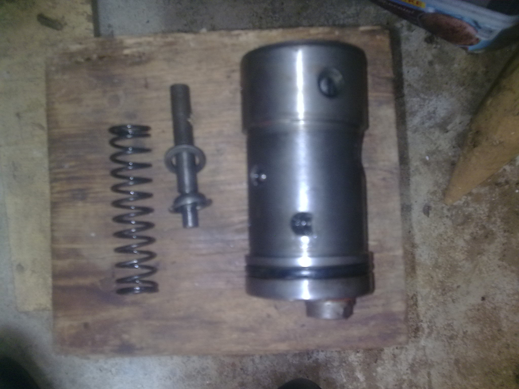

J'ai réussi à débloquer le distributeur, je l'ai tourné un petit peu, il bougeait, alors j'ai encore tourné, il sortait et puis j'entends un bruit :roll:
Je suppose que j'ai flingué le distributeur...ent tout cas, la tige de poussée, est cassée nette, et donc le ressort s'enlève tout seul. Est-ce que le distributeur peut encore fonctionner comme ça ou il est HS ?
En fait, en le tournant un peu vite, il s'est coincé dans la tringlerie et je l'ai cassé :/ et pourtant, il n'est pas sorti facilement, au final.
J'ai juste remarqué qu'un joint était cassé
Quelle est la différence entre ces 2 là, à part....le prix 8/ ?

Le joint sa arrive qu'il lâche au démontage. Depuis le temps qu'il devait être en place. À ta place je prendrais le distributeur le plus cher. J'ai déjà monté des modèles à 200 € et tu as une chance sur quatre pour tomber sur un distributeur étanche. Et qui marche convenablement
Messages : 2133
KHD 29 a écrit :Le joint sa arrive qu'il lâche au démontage. Depuis le temps qu'il devait être en place. À ta place je prendrais le distributeur le plus cher. J'ai déjà monté des modèles à 200 € et tu as une chance sur quatre pour tomber sur un distributeur étanche. Et qui marche convenablement
Si j'ai bien compris, j'ai flingué le mien, en voulant le retirer, c'est ça :( ?
Malheureusement oui...
