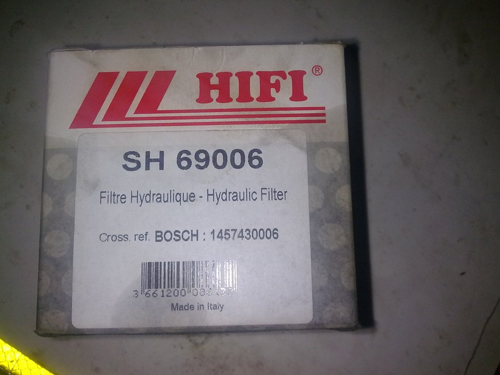

Gatsu a écrit : 17 juin 2018, 22:10 en hifi https://meshectares.com/pieces/filtres/ ... 90-210%20L
Merci, mais je viens d'en trouver un sur ebay et les dimensions y étaient mentionnées. La référence du tien est la bonne, mais l'image ne correspond pas, du coup, c'est un peu risqué :wink:
Messages : 2133
Re: Problème relevage 06
Seba a écrit : 18 juin 2018, 22:00
Je confirme que le HIFI SH69006 est le correspondant du Bosch 1457430006

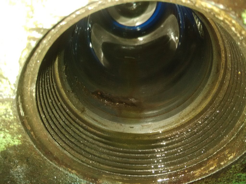

Bonjour à tous, après vidange et vérification du fut de vérin et du joint, le problème ne peut pas venir de là, à part de la crasse, rien de rayé. Le fut est aussi lisse et brillant que mon front :langue2: :mdr1: :mdr3:
En voici la preuve

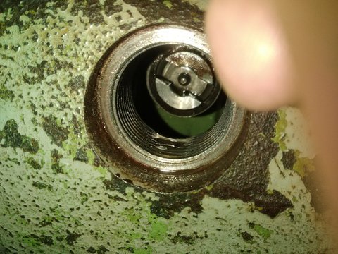

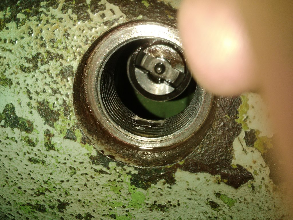

Par contre, comment démonter la soupape de sécurité, j'ai démonté le bouchon et ai accès à la vis plate, mais il y a un téton au milieu, merci pour votre aide
