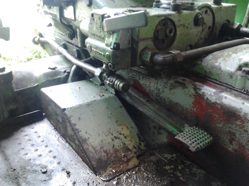

Il y a une petite fuite mais constante au niveau du distributeur auxiliaire de mon Deutz D5506 (voir la photo ci jointe).
Comment puis je faire pour changer une éventuel joint sans perdre trop de fluide ?
Y a t il un ordre de la recherche de la fuite et dans les opérations de maintenance ?
Merci !

Salut. Je crois que tu n'as pas le choix. Tu dois vidanger. Moi je défais au départ pompe (en dessous) puis je laisse tourner au ralenti pour vidanger. Pour le reste, peux pas t'aider. Si tu dois remplacer le distri, adaptables dispos chez Granit.
