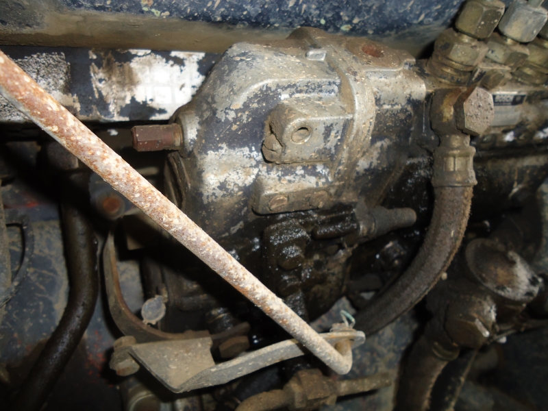

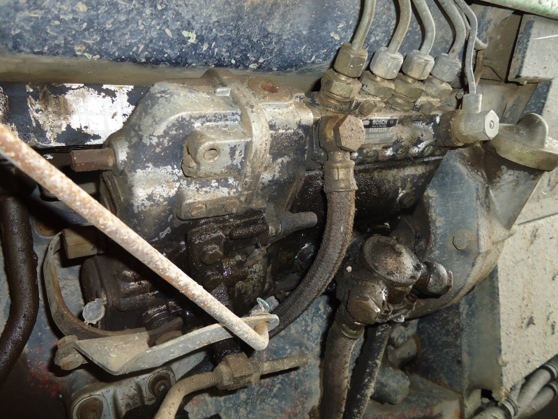

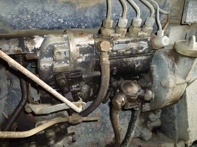

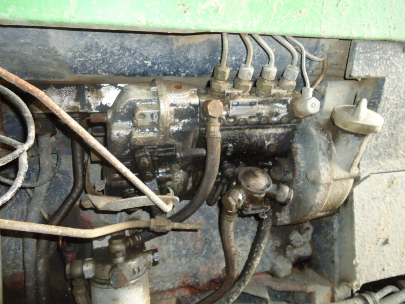

Salut,
Voila depuis déjà un moment la pompe d'injection du dx92 perd de l'huile, par le levier d’accélération et aussi un peu plus a droite.
Aujourd'hui je regarde pour faire une vidange de la pompe mais je ne trouve pas la vis de niveau comme sur le 7206.
Sur le forum il me semble avoir lu que les dx et 07 n'ont plus de vis de niveau et prenne l'huile moteur ? Est-ce correct ?
Depuis peu quand on démarre le tracteur il s'éteint si on ne met pas un peu de gaz au début :triste1:
De quoi ça pourrait venir ?
Sinon sur le 7206 on n'a jamais fait vidange de la pompe d'injection, et il tourne toujours comme une horloge. Devrait-on quand même un fois faire vidange ?
Je n'ai pas de grande connaissance en mécanique et encore moins en pompe d'injection :/ En lisant sur le forum j'ai cru comprendre que du gasoil s'accumule petit à petit dans l'huile et que c'est pour ca qu'il faut vidanger la pompe d'injection ? Est-ce correct ?

Sur le dx 92,la pompe est lubrifié avec l'huile du moteur,sur la photo numéros 4 tu vois le conduite sur le corps de la pompe a coter de la pompe d'alimentation
Sur le o6 tu ouvre le bouchon allen de 10,ou 12(je sais plus la )et tu remplit ,d'huile fraiche ,le trop plein s'écoulera par le tube dirigé vert le sol,remplir jusqua ce que le gasoil soit sortie et que de l'huile fraiche coule
Pour la fuite de l'axe du levier d’accélérateur,il faut démonter la pompe ,et la faire réparer par un diéséliste
Au prix de la main d’œuvre ,des pièces,et du passage réglage au banc,un billet de 1000euros ne suffit pas
Le moin cher est de laissé fuir!!!

Oui ben on va laisser fuir, surtout que ca prends l'huile moteur, donc on contrôlera le niveau régulièrement.
Par contre pour le 06, il faut juste ouvrir la grosse vis allen et verser l'huile dedans ? Il n'y a pas de bouchon de niveau à ouvrir ?

Sa dépend des 06, mon 6206 a déja le tuyau qui relie la pompe au moteur ;)
