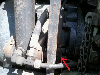

Bonjour a tous je tourne vers vous une nouvelles fois pour un nouveau problème. Mon tracteur n'as pas tourné depuis un an et demi, je l'ai remis en route et essayer un peu tout. Quand je m'en suis servis la dernière fois pour fendre mon bois le relevage montait par a-coup. La il monte toujours par a-coup mais il est très lent même en accélérant. quand je monte sur les bras de relevage et que je saute dessus les verrins font ressort donc y'as de l'air...mais comment on purge cette bête la? J'ai pris une photo je pense qu'il faut déssérer l'écrou du retour d'huile (flèche rouge). merci d'avance

une purge n'y fera pas grand chose, je pense qu'il faut que tu prennes le problème à la base c'est à dire que tu dois avoir une prise d'aire sur le circuit d'aspiration de ta pompe hydraulique qui te crée les symptômes décrits.
As tu vérifié le niveau d'huile?

bonjour j ai lu ton article . Il y a un filtre en avant et endessous de ton siege regard si il n est pas encrassé il est rond et dépasse quelque cm avec un couvercle a 3 boulons bonne chance
