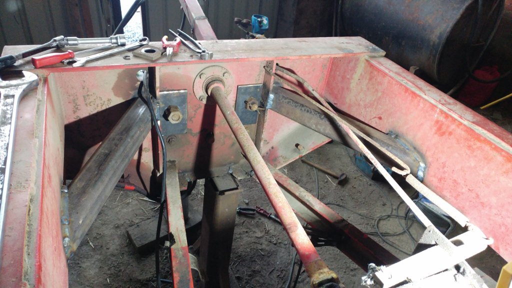

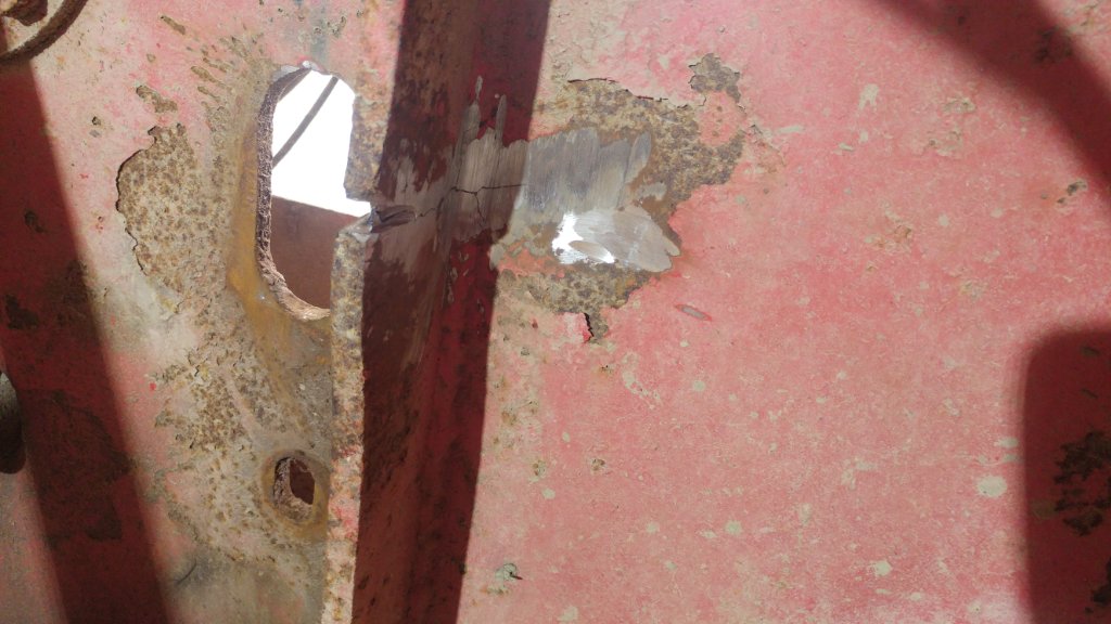

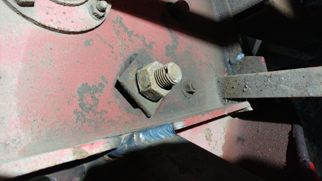

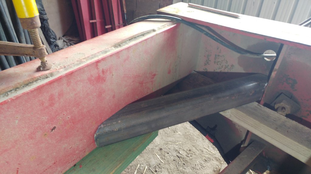

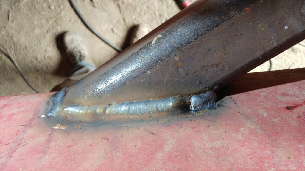

Re: Restauration benne Panien 12 Tonnes

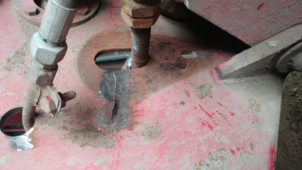

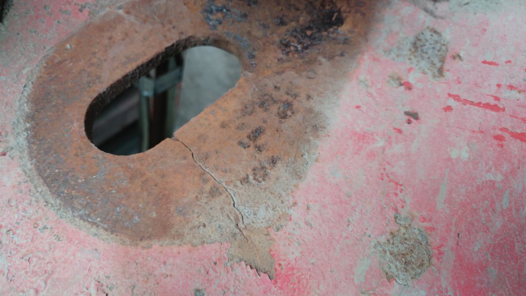

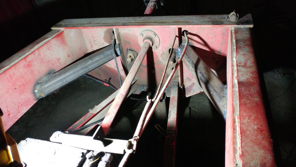

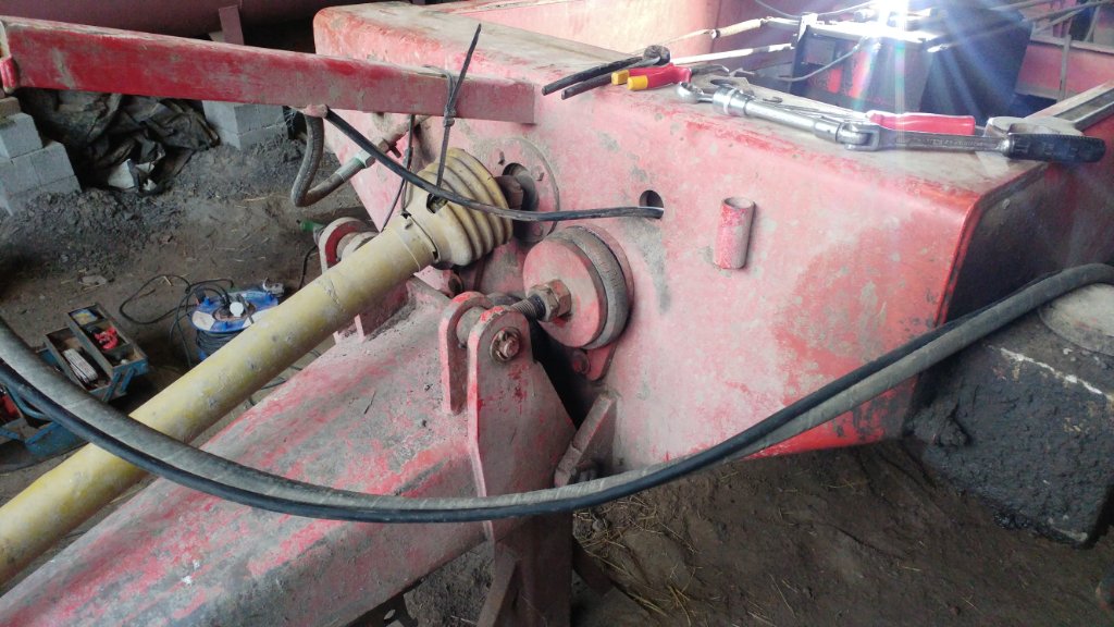

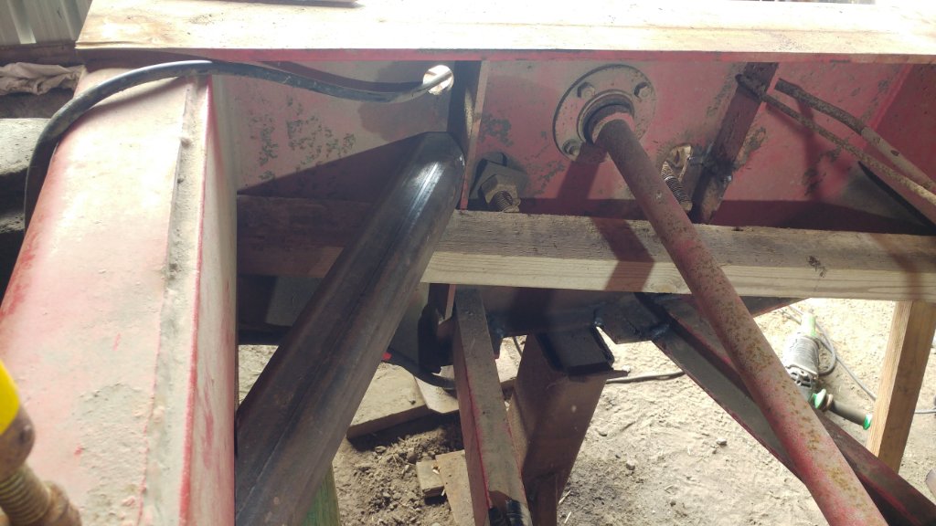

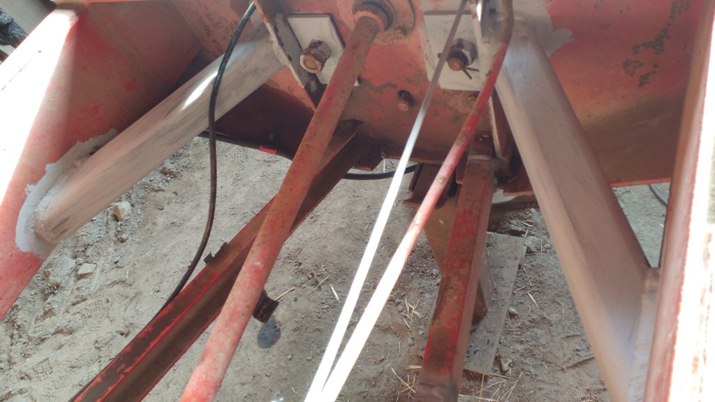

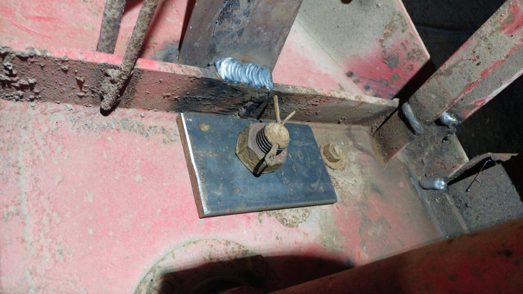

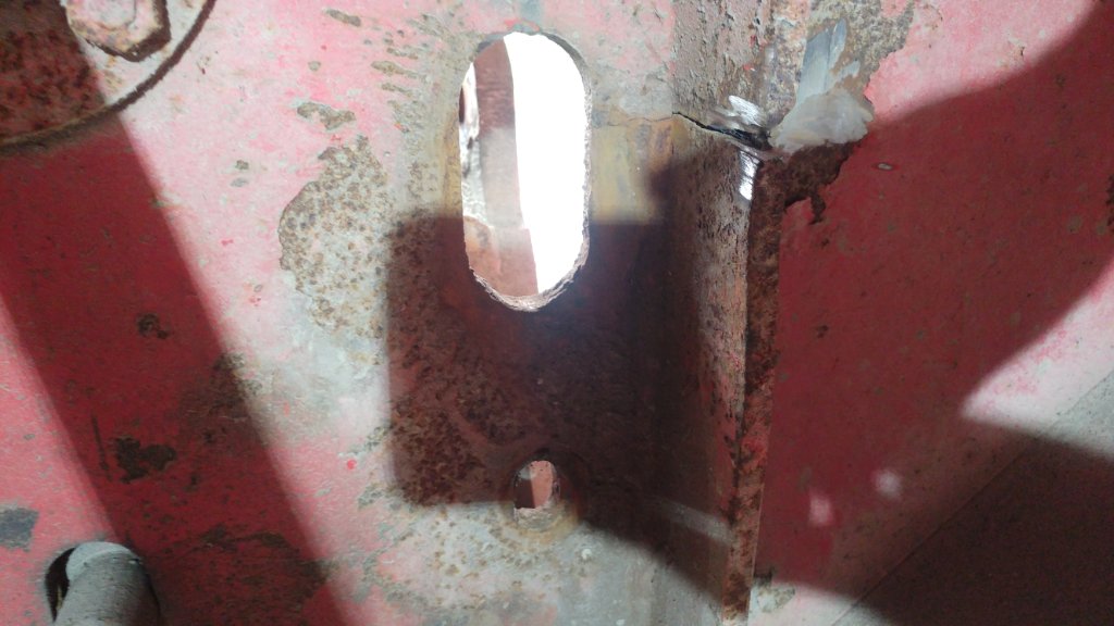

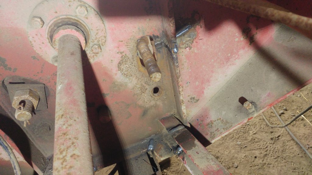

Le châssis ayant quelques années il commencait a fissurer a qq places. Pour moi les renforts châssis-timon n'ont pas été bien conçu. Donc j'ai ressoudé les fissures et ensuite ajouter des renforts pour éviter que ça recommence.
Etat avant : Soudure des fissures : Preparation des renforts : Soudure des renforts :

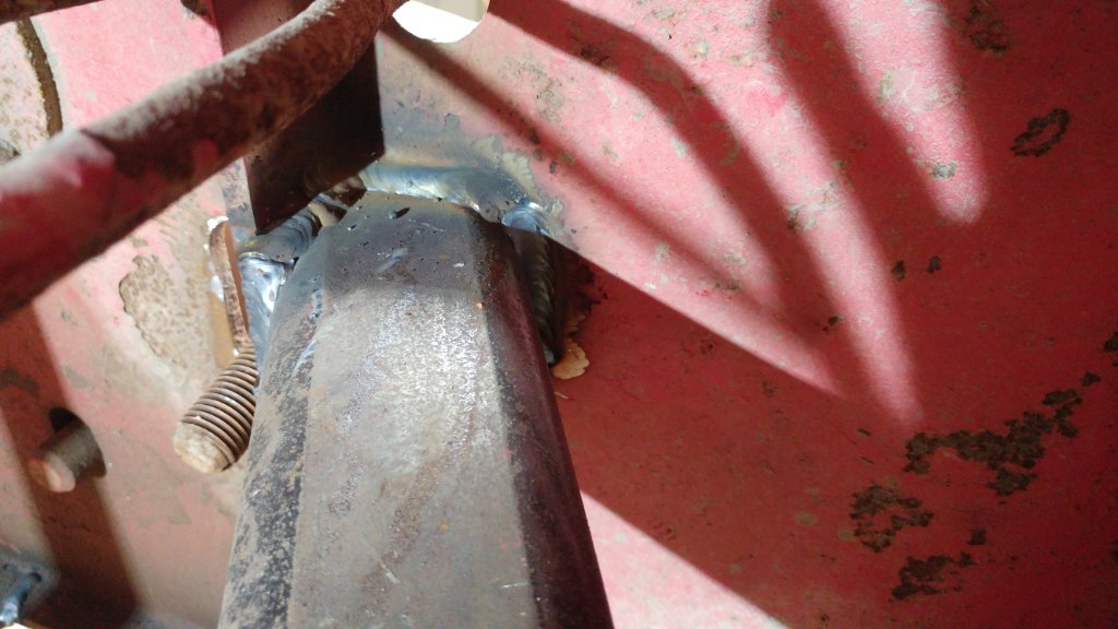

Les rondelles qui retiennent le timon commençaient a plier donc j'ai refait des rondelles un peu plus grande et plus épaisse.
Avant : Après : Résultat final : Pose anti rouille avant peinture : Et mise en peinture pour finir :

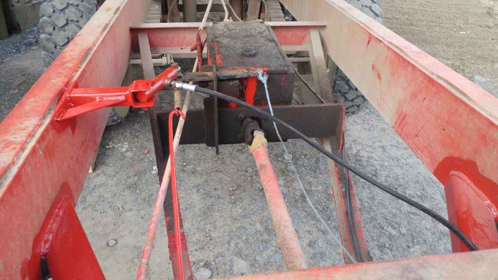

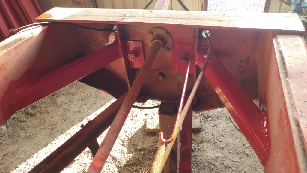

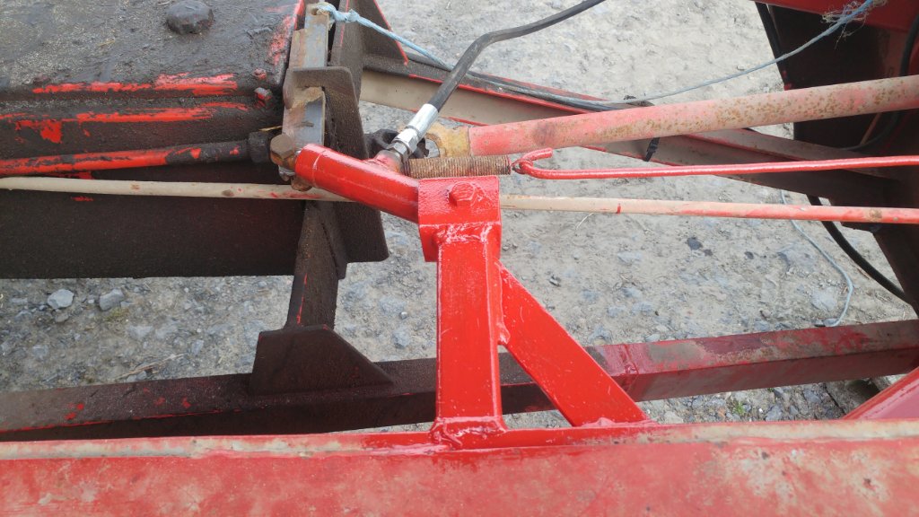

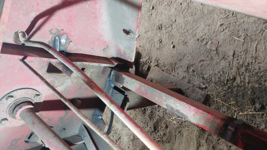

Ajout d'un vérin de récupération pour actionner le levier de descente.
