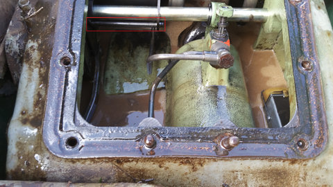

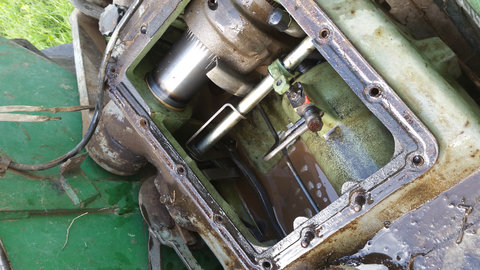

voila j'ai toujours mon probleme de relvage " il monte et descends sans charge et ne se regle plus en hauteur" apres une vidange , changement de filtre , joint et clapet de la pompe toujours le meme probleme
j'ai démonté le fauteuil pour voir l'intérieur et vue que je n'y comprends rien dur de trouvé la panne

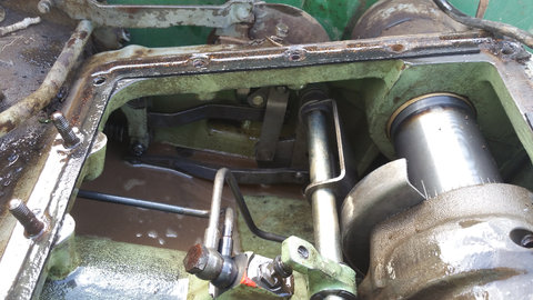

la seul chose que j'ai remarqué c'est un axe " on le voit sur la 3eme photo il lui manque un clips" sorti de son logement et meme remis en place toujours en panne
si quelqu'un aurait des photos , revue technique ou autre pouvant m'aider ça serait gentil

Quand tu actionne ton relevage tu as de l'huile qui coule du petit clapet derrière le raccord banjo avec les deux tuyaux? J'ais l'impression qu'il est mal monté

Oui l huile sort quand le relevage arrive tout en haut .
mon problème vient bien des commandes , quand l'axe en question est dans une position ça fonctionne et des qu'il bouge un peu il n'y a plus rien
qui pourrait me dire si il manque une pièce car on voit bien que le clips est parti

Ce clapet est juste là au cas ou ton distributeur reste bloqué en monté et ne dois s'ouvrir que en butée haute. Tu as une photo du clapet en un peu plus grand?

KHD 29 a écrit :Ce clapet est juste là au cas ou ton distributeur reste bloqué en monté et ne dois s'ouvrir que en butée haute. Tu as une photo du clapet en un peu plus grand?
on doit pas parlé de la même pièce
Re: revue techinuqe ou éclaté relevage
Ton clapet est sur le fut de vérin, a droite de ce que tu as entouré dans le même alignement

KHD 29 a écrit :Ton clapet est sur le fut de vérin, a droite de ce que tu as entouré dans le même alignement
J'ai compris pour ce verrin et il fonctionne tres bien mais la piece qui n' était plus en place est celle encadré.
Tout dépend comment je la positionne le relevage fonctionne
