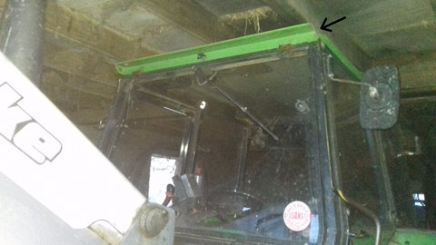

Bonsoir comme le dit le titre du sujet je souhaite instaler des phare de travail sur la cabine de mon dx mais voila je ne sais pas ou les instaler.je ne peut pas les mettre en dessus du pars brise car je l'ouvre l'été pour avoir moins chaud.Il faut aussi quil soit protéger car le tracteur travail dans des parcelles avec beaucoup d'arbre et le tracteur va au bois . Voilà si vous avez des idées tenez moi au courant.bonne soirée

Voici les photo de la cabine pour vous rendre compte du problème

Salut
Tu peut les mettre sur les mains courantes de chaque côté de la cabine la ou tu te tiens pour monter dans le tracteur , tu fait un système avec un tube un peut plus gros que les mains courantes percer au milieu pour les tenir et que les phares ne tourne pas

Sa te fait donc aussi percer les mains courantes

Sur le côté de la cabine avec éventuellement un cache grillagé pour les branches?

J'ai déjà vu les feux fixés sur la charnière du pare brise au niveau de la vis de fixation du pare brise. Par contre quand tu ouvre le pare brise, tu éclaire les étoiles :happy1:
Sinon avec un support de rétro d'agrotron fixer sur la main courante.

Bonsoir merci pour vos réponse je pense que je vais les installer sur les mains courant se sera plus simple.
