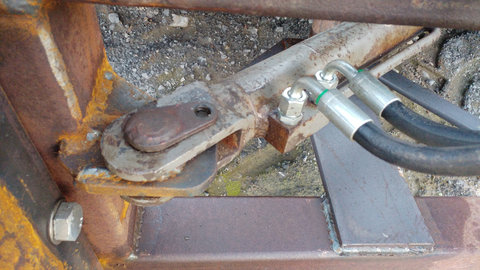

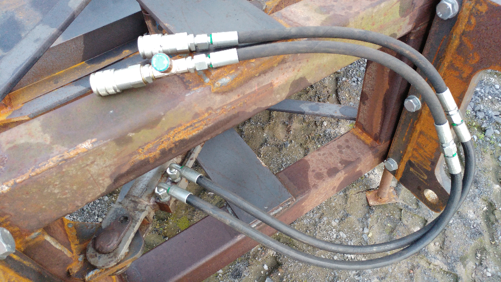

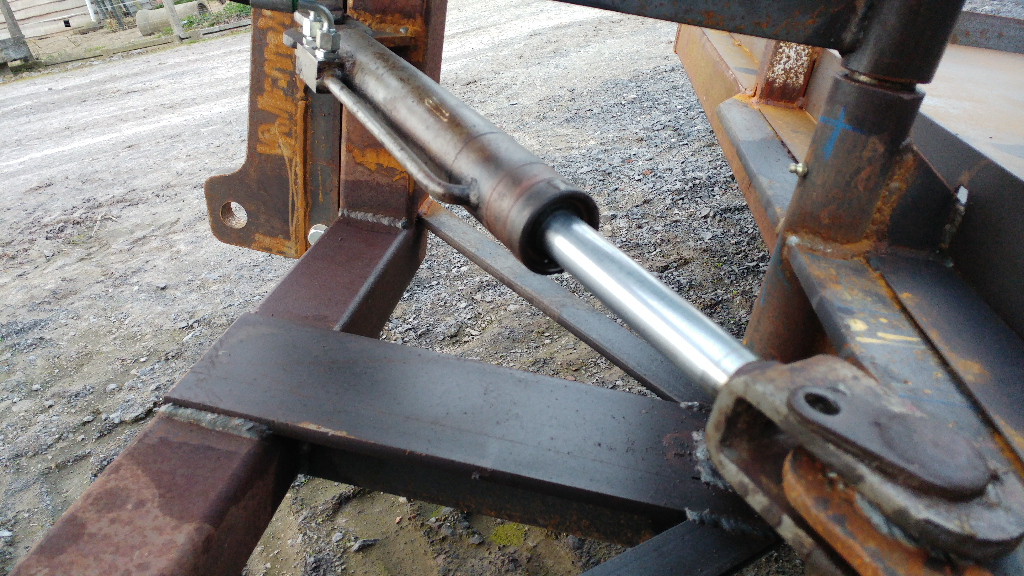

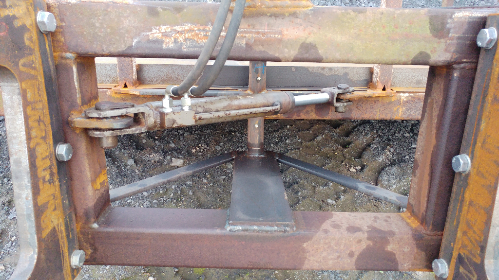

Quelques photos du vérin en attendant de pouvoir l'essayer sur un autre télescopique.
