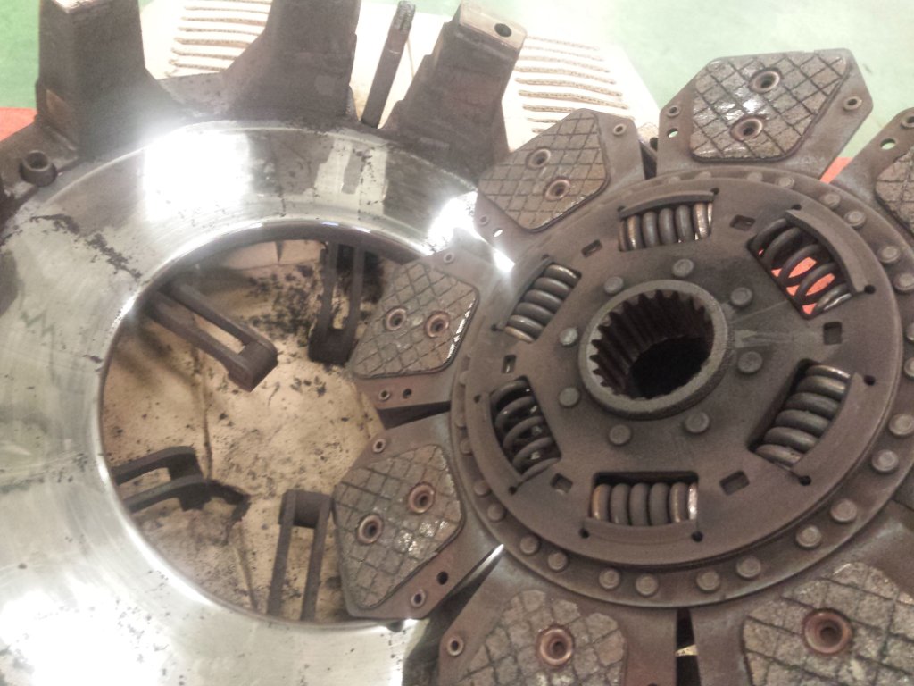

On change le mecanisme, les disques d'avancement et de PdF. Les deux butées, le roulement pilote.
Je vais aussi remplacer les 3 cages à aiguilles et la douilles des axes de fourchettes. Et en demondant j'ai trouvé le tuyau de graissage du roulement d'entrée de boite (je crois) cassé, il était completement sec...

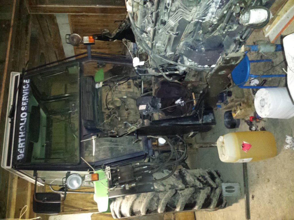

On a déposé les marches pieds, le reservoir. J'ai étayé la cabine pour déposé les deux support avant car le bati de chargeur est pris en sandwitch entre la poutre et les supports. On les à écarté de l'avant mais laissé pendre sur le tracteur pour le coté pratique du remontage. Ensuite, vidange hydro de travail, demontage des tuyaux de pompes, direction, chauffage, et prises electriques.
Tracteur calées, désserage des vis de la cloche d'embrayage en tapant bien dessus pour les décoller.
Puis grace au transpalette on a gentillement ouvert la bete pour atteindre les entrailles
De la on a déposé le mecanisme d'embrayage, les axes et leurs fourchettes respective (3 vis pointeaux en tout) puis nettoyé l’intérieur du carter à l'essence.
Et ce WE, on remonte tout
