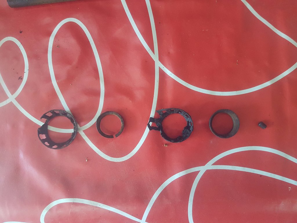

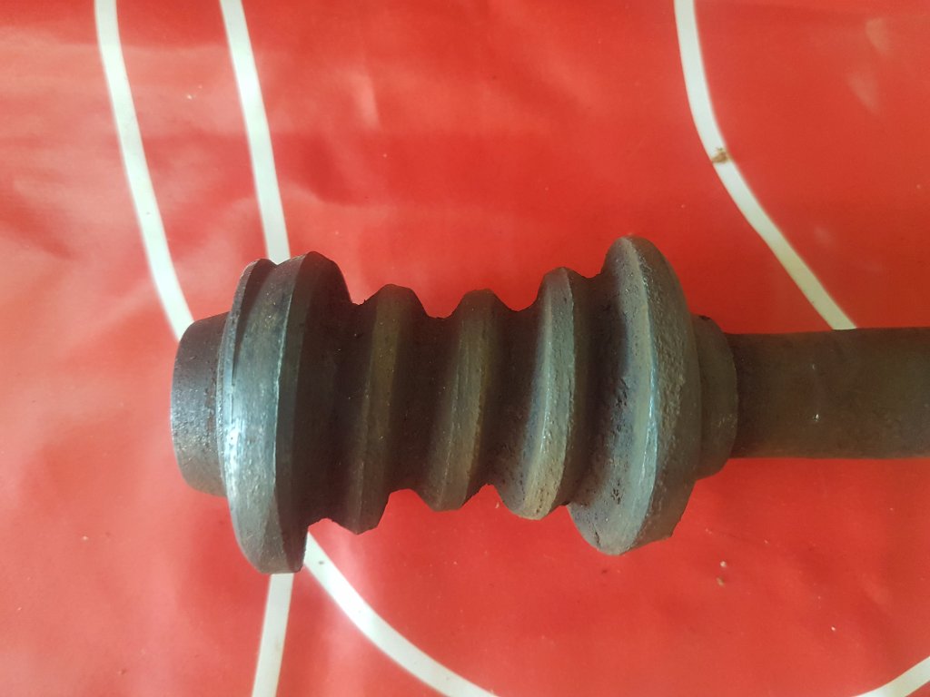

je cherche les deux roulements qui vont de chaque côté de la vis sans fin.

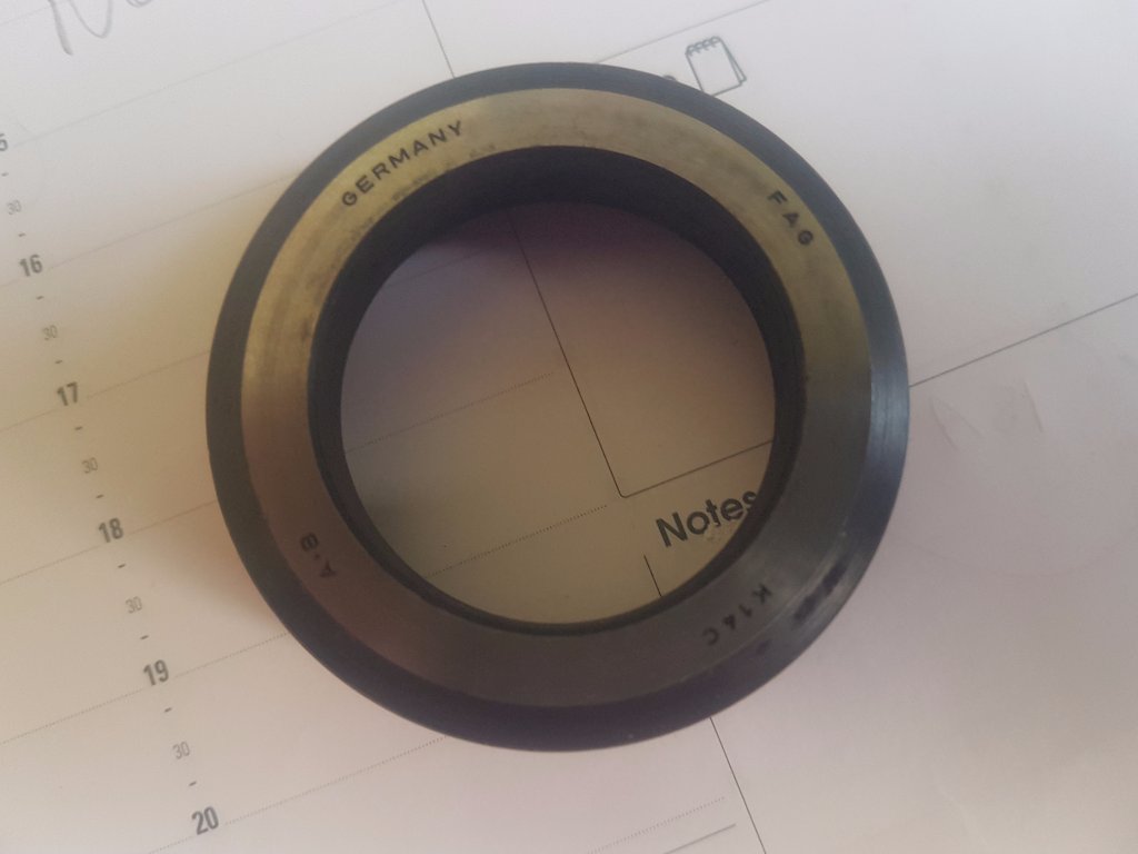

Bonjour, ci joint ce que j'ai trouvé dans la colonne de direction
Je ne sais pas d'où tu as sorti ce roulement, mais ce n'est pas 1 de ceux qui sont autour de la vis sans fin. Celui de ta photo resemble plus au roulement qu'il y a sur le haut de la colone de direction, directement en-dessous du volant. Autour de la vis, il n'y a pas de roulement à billes, simplement 2 cuvettes et des billes dedans. Tu pourras le voir sur les photos que j'ai publiées dans mon poste.
Tu peux prendre une photo de tout le boitier de direction, ouvert et aussi le doigt de direction (partie qui vient sur la vis sans fin)
