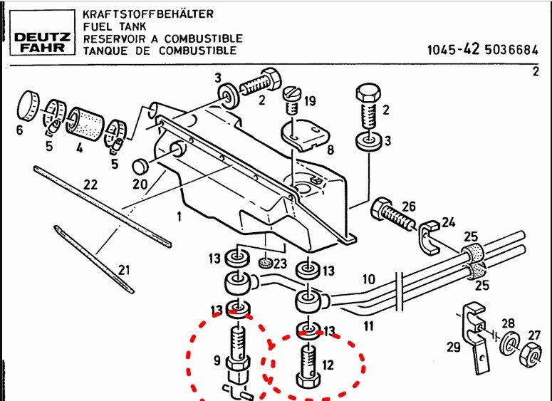

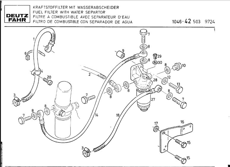

RE
c'est bien un 6507 C
Voici le schéma des conduites de carburant donc bien regardé toutes les vis banjo du réservoir au filtre
a + Thierry
