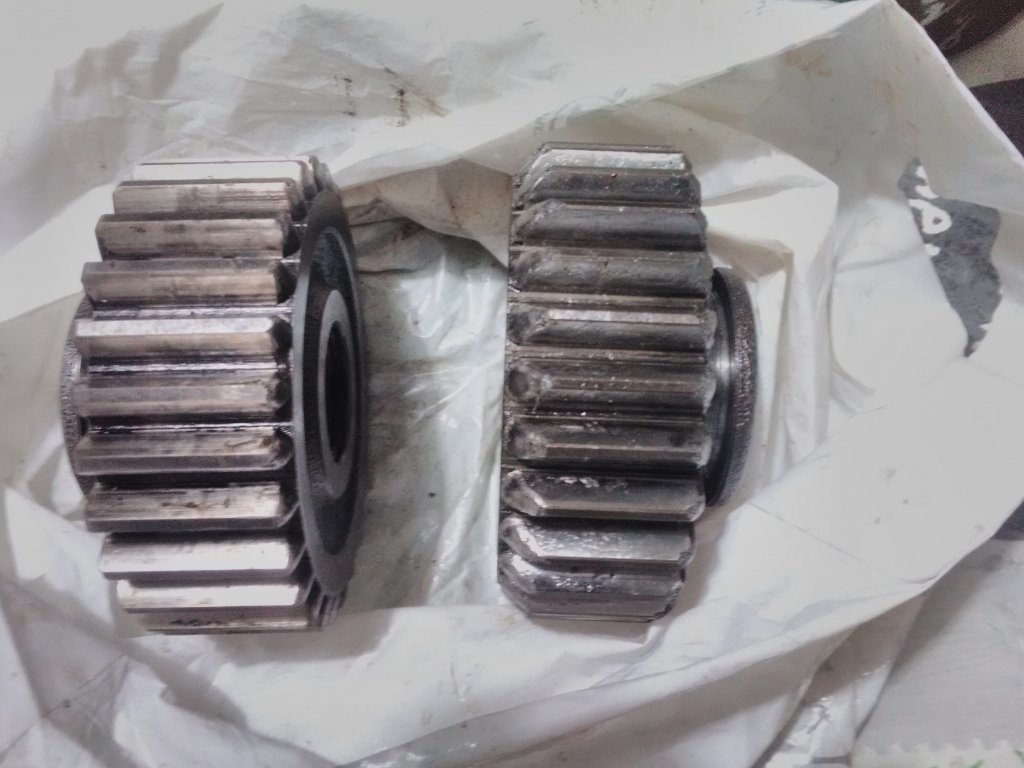

Et voici les 2 pignons, celui acheté à gauche et l'ancien à droite

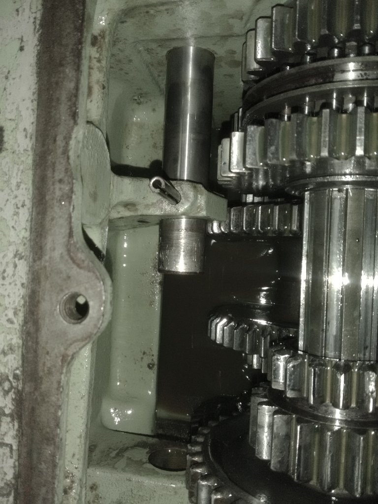

Pas de place pour taper sur l'axe pour l'enfoncer plus et j'ai réussi en le pinçant mais je cale à 2-3mm du but.
J'ai peut-être un peu griffé l'axe avec la pince et du coup, il ne glisse plus bien jusqu'à sa place. Si quelqu'un a une idée, j'avais pensé à un boulon sur un écrou/plaque d'appui entre l'axe et le pont arrière et déserrer le boulon pour pousser sur l'axe mais bon, pas bcp de place pour travailler. Du coup, j'ai mis un bout de fil qui passe dans le trou actuel, pour pas risquer d'avoir l'axe qui bouge, même si très peu probable.
Par contre, j'ai pas réussi à remettre l'axe à sa place, il me manque 2-3mm pour pouvoir remettre la goupille de blocage

Bonsoir à tous,
Pour information, après changement du pignon de marche arrière, pas d'amélioration, en 2ème, à charge ou en montée (transmission solicitée), la boite fait toujours un bruit de sifflement, puis le bruit s'amplifie en montant dans les tours, et on à l'impression que le pignon s'emballe et puis, il sort tout seul, si je tiens le levier de vitesse en position, je sens de la résistance et je ne sais pas si je fais bien d'empêcher la vitesse de sauter....aucun bruit ni problème avec la 3ème/4ème.
Cela pourrait-il venir du pignon de l'arbre inférieur qui serait plus usé de que le pignon supérieur, qui lui a été remplacé ? Je n'avais pas de bruit de 2ème ni vitesse qui sautait, avant le changement de pignon....

Je ne pense pas que cela vienne d'un roulement, car j'ai juste le sifflement quand je suis en 2ème et un peu en marche arrière (pignon de 2ème sert à la marche arrière) ce qui me dérange surtout c'est la vitesse qui sort quand il y a de la résistance, genre à charge ou en pente. Et ce sifflement qui s'accélère comme si le pignon s'emballait, il n'y a pas de roulement ou cage à aiguilles sur l'axe à pignons et tout a été remonté comme avant.
Maintenant je me dis que peut-ête que quand j'avais les pignons de 2ème et AR d'usés sur leur bord, ils ne se touchaient plus quand j'étais en 2ème, et le pignon AR au neutre empéchait celui de 2ème de sortir...d'ailleurs quand j'embrayais pour sortir la 2ème, ça croquait, surement le passage des pignons qui devaient s'accrocher (celui de 2ème qui tournait et pas celui AR).

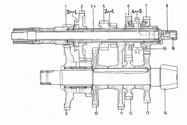

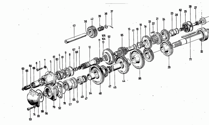

Est ce que cela ressemble à ton montage de BdV ?
Et cela ?
Et cela ?
Re: Démontage boite de vitesses TW35
Salut,
Oui c'est bien cette boite.
