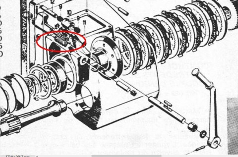

oui , est ce que tu a une résistance sur le levier quand tu arrive en bout de course lorsque tu embraye , voir comme j'ai dit ci il n'y a pas de jeu depuis du levier aux disques , voir le ressort de rappel ( entouré en rouge ) mais il faut ouvrir le boitier de transfert
A + Thierry
