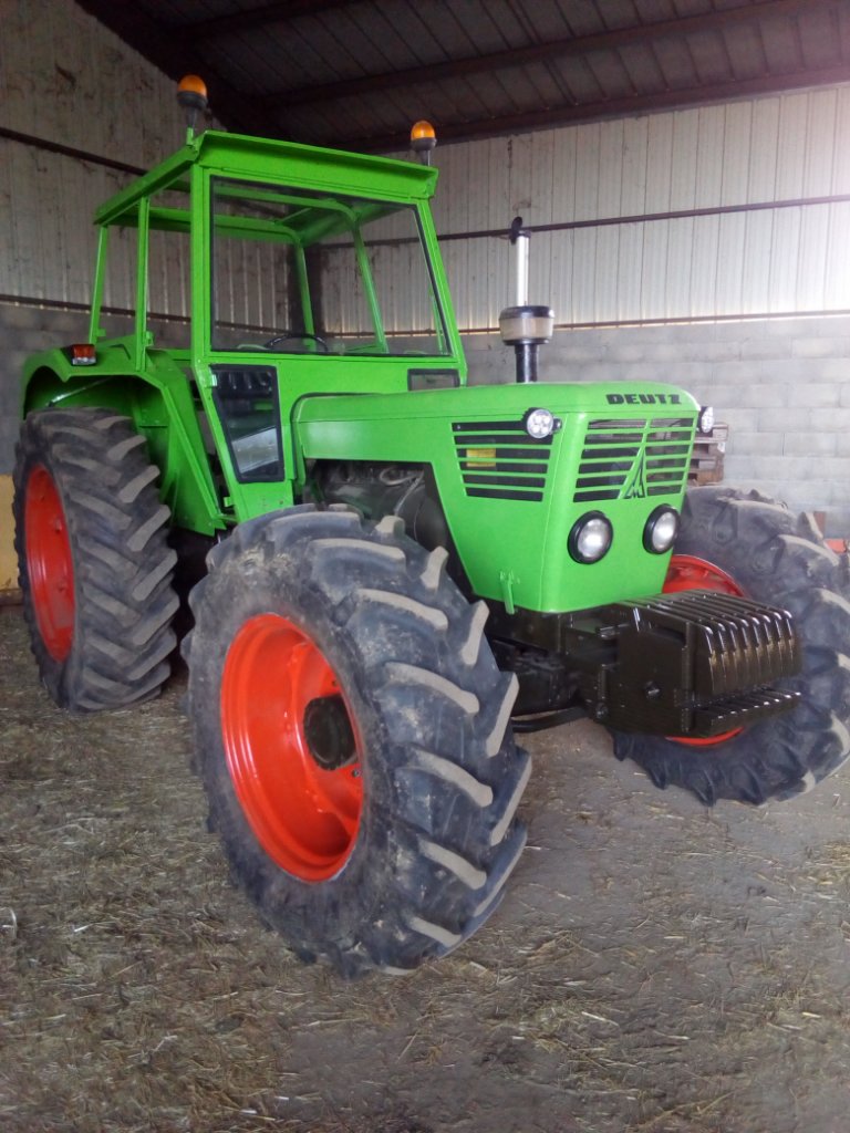

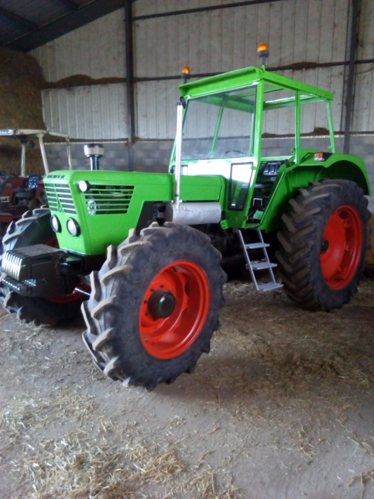

On a avancé un peu se week-end.

Chouette !! je trouve juste les feux rajoutés au dessus de la calandre un peu jacky ;-)
David15
Messages : 82
Enregistré le : 06 févr. 2018, 13:00
Tracteur(s) : Agrotron 128, D8006, valmet 6400, IH 644 et 733, Renault n72
Prénom : David
Localisation : Cantal
Re: Le D 8006
Message par David15 »
Moi aussi , une idée de mon frère que j'aime pas du tout, mais bon , faut partager dans la vie lol, c'est des feu led ou plutôt laid MDR sa éclaire par contre.
